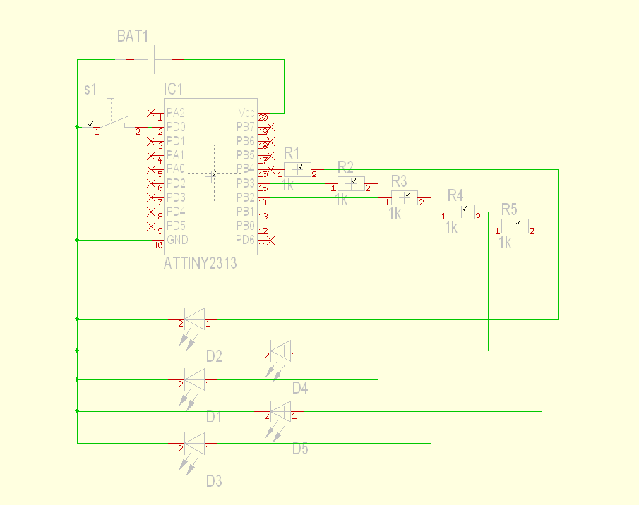

da jetzt mein Studio 4 arbeitet habe ich angefangen mein erste Projekt
umzusetzen.
Einen Tiny2313, der über 5LEDs dual bis 31 zählt.
Wenn man den Taster drückt, geht er immer ein Stück weiter.
5 Bit daher, weil ich nur noch 5 LEDs habe.
Im Simulator funktioniert das Programm schon.
Mein ISP ist noch nicht fertig.

Ich schätze nur, das ich den Finger nicht schnell genug vom Taster
bekomme, und er schon 100 mal bis 31 gezählt hat.
Wie kann ich in ASM den AVR zum warten bringen(ähnlich wie in Basic Wait
1s)?
Das das Programm nicht elegant ist, ist mir klar, es ist ja auch mein
Erstes.
Über Hilfe würde ich mich sehr freuen!
Danke im Voraus!
MfG
Sören Timm
1s)?
Es gibt zwei Möglichkeiten:
1. Eine Warteschleife, für die du dir ausrechnen musst, wie oft sie
durchlaufen wird, bis eine Sekunde rum ist.
2. Nimm einen Timer, auf dessen Ende du wartest.
Wenn dir das zu aufwändig ist, nimm C (oder wie bisher Basic).

Hallo,,
ich kann zwar kein Assembler, aber wie sieht es denn mit einer
vernünftigen Tastenentprellung über einen Timer aus?
Die benötigt keine Wartezeiten und blockiert somit nicht unnötig die
CPU. Ausserdem man kann auf die steigende oder fallende Flanke eine
Aktion starten.
Frank
merkt man am programm dass du aus der C Ecke kommst.
In Assembler kannste das Programm noch an vielen Stellen optimieren,
wenn du mal Übung hast, könnte z.B. so aussehen:
clr r16
loop:
  sbic PIND, 0 ;wenn Taster = gedrückt(0), überspringe nächsten Befehl
   rjmp loop    ;zurückspringen
button:       ;Taster gedrückt
  inc r16       ;zähle hoch
  sbrc r16, 4   ;wenn im Zählwert bit5 gesetzt ist (=32),
   clr r16      ;setze auf null
wait_button_release:   ;warten bis taster nicht mehr gedrückt
  sbis PIND, 0
   rjmp wait_button_release
  rjmp loop
