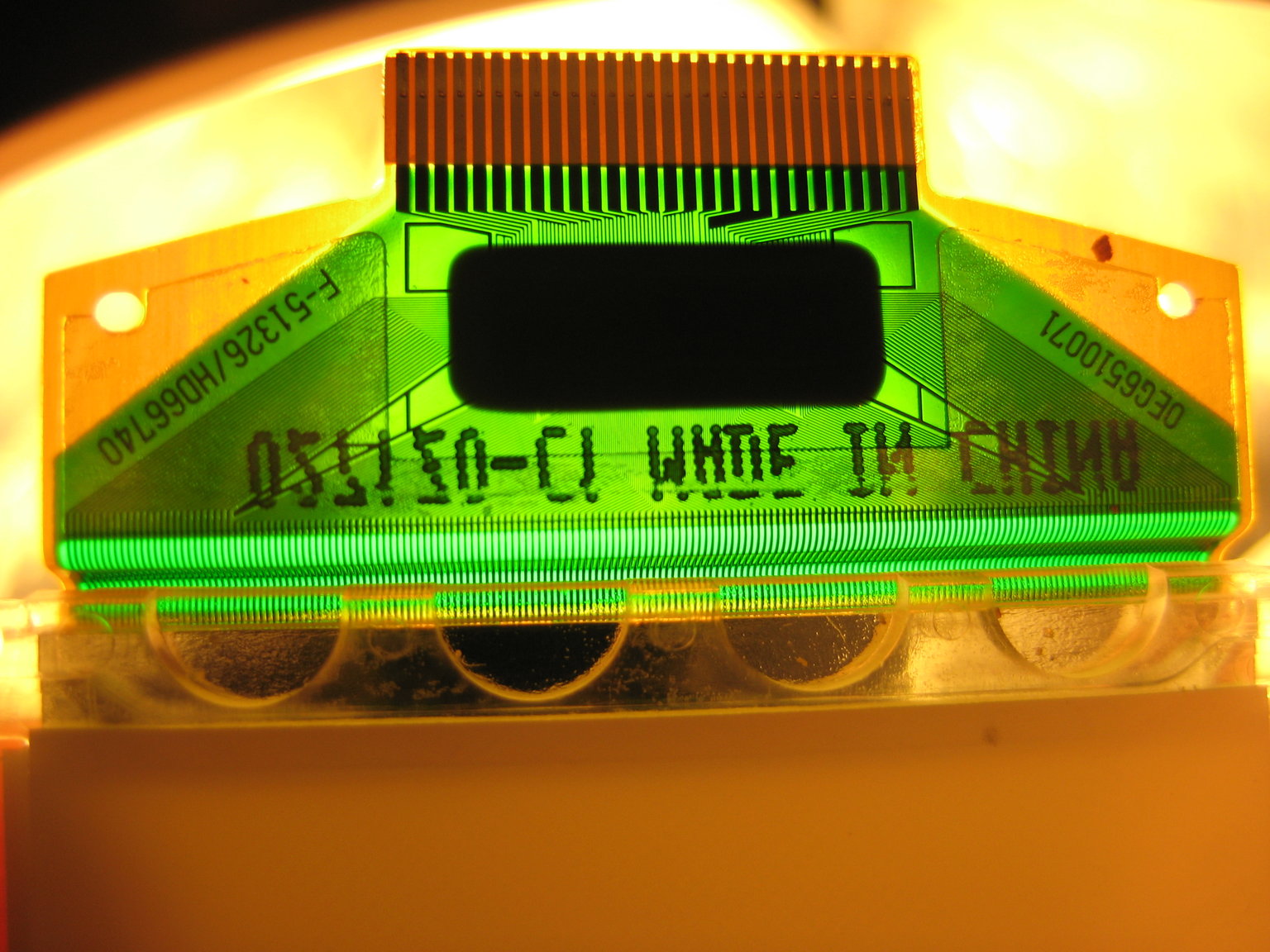

He Leute,
bin seit Neujahr in die µC-Thematik eingestiegen und habe ein Siemens
ME45 gefunden. Das LCD (80x101Pix) schien mir ganz brauchbar, zumal an
der Seite "HD-66740" steht. Da das 66740 recht gut dokumentiert ist, hab
ich gedacht, man könnte doch mal nen bissel reverse-Engeneeren.

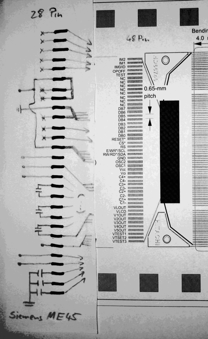

Das Problem ist, dass das Datenblatt 48 Pins beschreibt, das Display
selber aber nur 28 hat. Leider fehlt mir das nötige know how um adäquat
auf die Beschaltung schließen zu können. Letztlich bin ich jedoch daran
gescheitert, die Pins gescheid nutzbar zu machen, denn die Skalen sind
schon sehr kein und das Auflöten von Anschlüssen an das Knick-Band hat
vermutlich eh den Chip gegrillt. Bei mir liegts jedenfalls auf Eis, aber
vielleicht kann jemand da weiter machen, wo ich aufgehört habe...

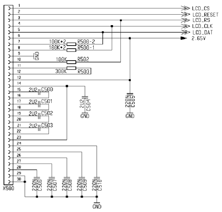

Im Anhang ein PDF "Beschaltung" mit der Aussenbeschaltung des ME45 und
die feinen Leiterbahnen zum Chip hin. Es ist zu beachten, dass die
Anschlüsse unter Umständen genau andersrum (oben unten - unten oben)
sein könnten, da der Chip auf dem knickband kein definiertes oben/unten
hat. Ein Foto davon "Display-Anschluss" und noch das komplette
Datenblatt des HD66740 ist auch dabei.
Ich bin um jeden Kommentar froh, der diesen Ansatz ergänzt.
Gruß, fiete
