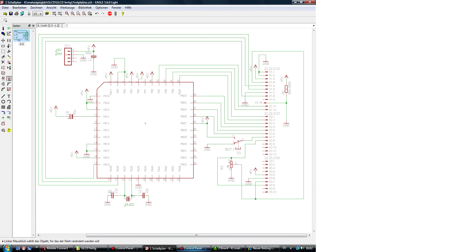

Hi Leute, ich hab ein Problem mit dem Grafikcontroller IC6963.
Datenblatt vom IC6963, vom verwendeten GLCD und Schaltplan habe ich
angehängt.
Momentan möchte ich einfach nur einmal den Testmodus des GLCD´s ablaufen
lassen. Dazu muss, so habe ich das verstanden, PIN 15 auf Gnd gelegt
werden. Bei einem Einschalten, oder Reset, sollte der Testmodus angezeit
werden. Das funktioniert leider nicht. Das GLCD gibt nur waagrechte
Streifen aus. Diese Streifen sind nach jedem Reset anders. Ich hab auch
ein Foto davon beigefügt.
Die Verdrahtung des ICs und des GLCDs sollte richtig sein :)
°Pin 2,3,4: High High Low (Baud Rate: 57600)
°Pin 5,6: Low High (richtig?)
°Pin 7,8,9: Low High High (Display Size (240x128)
°Pin 10 Reset, mit Kondensator auf Low (laut Datenblatt)
°Pin 11,13 zum Pic (Rx und Tx, momentan ist kein PIC angeschlossen, aber
das dürfte doch nicht der Grund sein, oder?)
°Pin 14, 15 Low Low (CTS und RTS)
°Pin 16 High (Quarz Typ= 18.432Mhz)
°Pin 17,18,19 alle zum GLCD
°Pin 20, 21 Quarz
°Pin 24 - 31 Nicht gebraucht, sind soweit ich weis für die Funktion auch
nicht wichtig
°Pin 36 - 43 Display: Data lines, alle mit GLCD verbunden.
Ich hoffe jemand findet einmal die Zeit kurz drüberzuschauen was falsch
ist. Hab leider überhaubt keine Erfahrung mit GLCDs, auch die Erfahrung
mit PICs lässt zu wünschen übrig. Das ganze ist ein Schulprojekt. Die
eigentliche Programmierung macht mein Projektpartner, ich bin eigentlich
nur für die Hardware zuständig.
Danke schon mal im Vorraus.
von spess53 (Gast)
Hi
Sieht so aus, als wenn das Display nicht initialisiert wird.
Sollte oder ist richtig?
MfG Spess
von Christoph M. (maturant)
Nun, meines Erachtens stimmt das so. Es hat auch schon ein Lehrer
drübergeschaut, nur vertraue ich dem Lehrer nicht ganz...
So, hab jetzt versucht das Display zu tauschen. Dies hat leider nicht
den gewünschten Erfolg gebracht... Auch den IC hab ich schon mal
getauscht. Also kann der Fehler nur in der Schaltung liegen? Hab leider
überhaubt keinen Plan mehr woran es liegen könnte...
