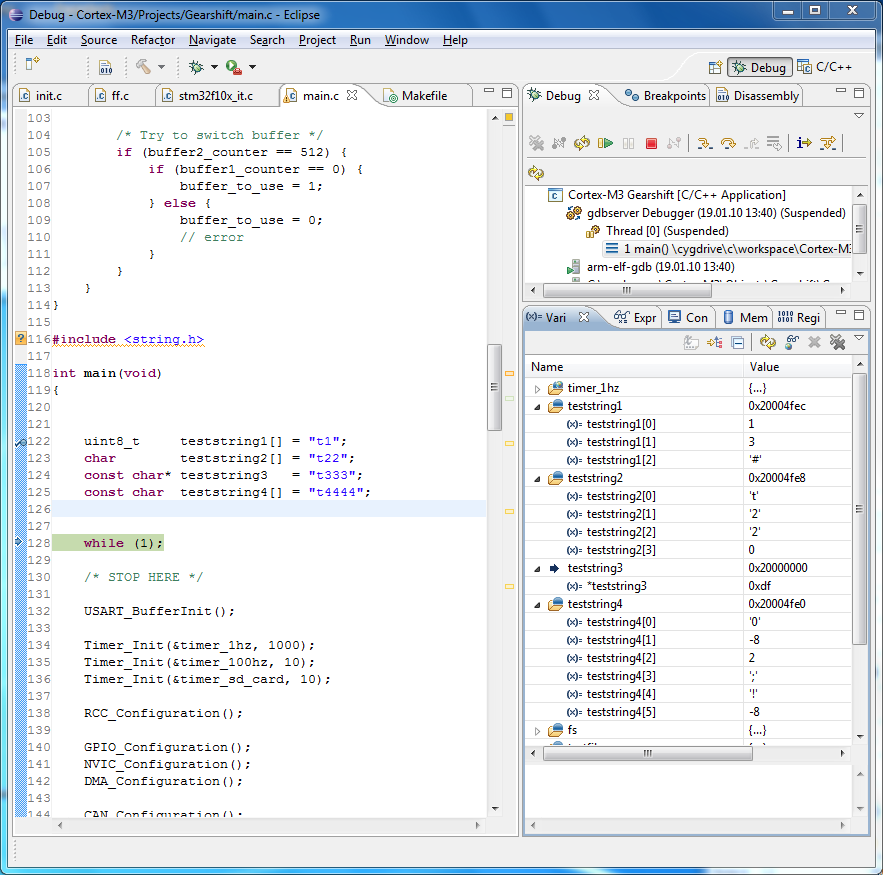

Situation: ARM Toolchain mit Newlib als C-Bibliothek. Selbst
geschriebenes Makefile.
Problem: String-Deklarationen funktionieren nicht.
Beispiel:
#include "string.h"   // Eclipse Warnung: "Unresolved inclusion"
uint8_t* file_name = "test";
Wenn ich nun im Debugger den Speicher auslese steht da "\032`A\362"
drin, sizeof(file_name) liefert den Wert 4, obwohl es eigentlich 5 sein
müsste, wegen der terminierenden '\0'.

OP #1560770
Soweit ist alles klar, vielen Dank für die Antworten.
Zu sizeof(): Natürlich gibt das die Pointergröße, strlen() wäre das
Richtige gewesen...
EDIT: Compileroptionen waren nicht das Problem.
Es funktioniert nur mit der Schreibweise:
char        teststring2[] = "t22";
Auch ohne geänderte Compileroptionen. Die Debug-Session zeigts...
Viele Grüße, Oliver.

OP #1576703
Link zu schrieb:
> #include "string.h" und ähnliches ist eine Unsitte, die ich schon öfter gesehen
habe, die
> Antwort lautet vermutlich:
Nicht ganz, ich hatte es zuerst natürlich als <string.h> aber als das
"nicht funktionierte" habe ich in meiner Ratlosigkeit auch die andere
Variante probiert.
Wie dem ach sei. Ich habe übrigens die Ursache gefunden, dafür, dass die
Strings bei mir nicht wirklich funktioniert haben: Ich hatte in meinem
selbstgeschriebenen Linkerscript die rodata Einträge noch nicht
aufgenommen.
*(.rodata .rodata.* .gnu.linkonce.r.*)
brachte Abhilfe. Vielleicht ist gut kopiert doch besser als schlecht
selbst gemacht...
