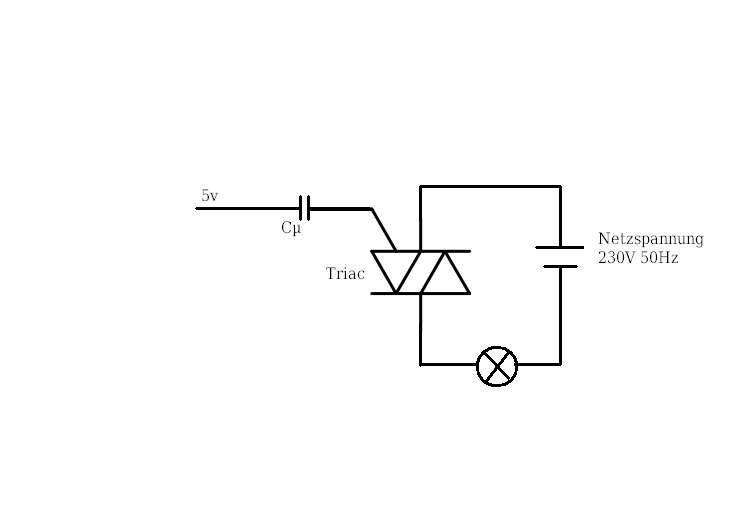

Gast #1559927
Gleichspannung - leuchtet weiter nach erstem Zündimpuls
Wechselspannung - geht aus ohne weiteren Zündimpuls
Lampe geht an ohne Zündimpuls - Triac kaputt, wenn kein anderer
Schaltungsfehler vorliegt
Gast #1561435
Mein vorhaben würde doch auch so funktionieren oder?
Der Kondensator ladet sich immer auf und entläd sich immer und gibt den
Triac den Ansteuernden Impuls, muss dann nur den Kondensator
bestimmen....stimmt das?
