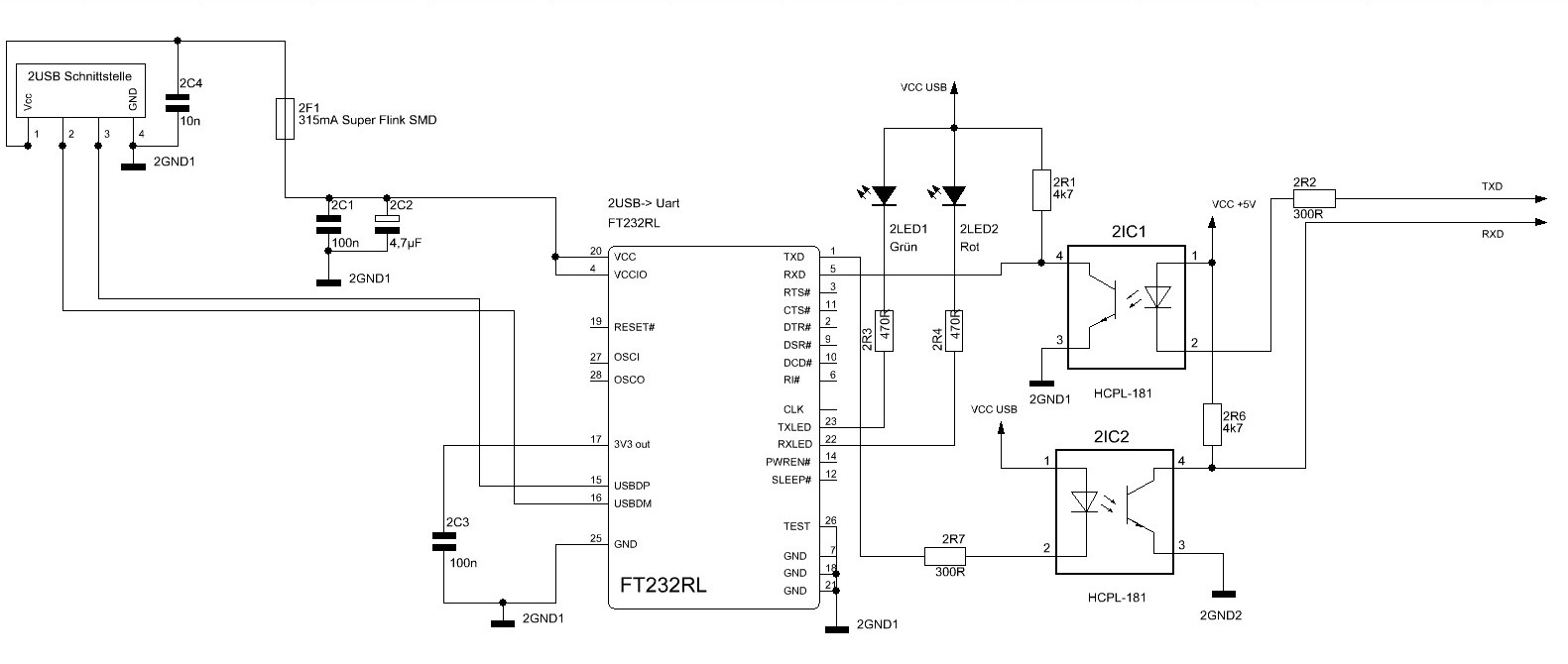

ich versuche mit einem PIC16F871 und einem FTDI232R Daten vom PC zu
empfangen und Daten vom Microcontroller zu senden. Ich habe das Problem
das ich eine recht große Fehlerquote habe beim austausch der Daten. Ich
habe in dem PIC ein kleines Programm, welches Bytes über die serielle
Schnittstelle (über FTDI Converter an PC angeschlossen) einliest und
danach wieder ausgibt. Auf der PC Seite habe ich eine Software, die
Daten senden kann und empfangen kann. Wenn ich allerdings 10 Bytes sende
sind in unregelmäßigen Abständen ca. 2 Bytes davon falsch übermittelt.
Hat jemand eine Idee woran das liegen kann?
Gruß Jörg
Gast #1561204
Und was machst du mit den Bytes während sie reintrudeln?
Nur einsammeln oder gleich jedes einzelne auswerten?
Am besten ist immer empfangen per Interrupt und zusätzlich
ein kleiner Ringpuffer.
