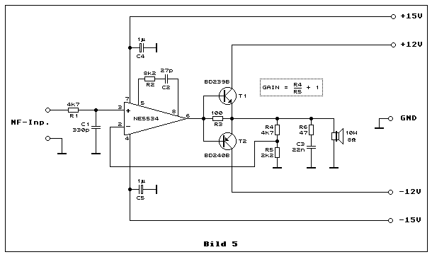

hallo,
ich hätte da mal eine Frage.
Und zwar möchte ich einen Mikrocontroller so programmieren, dass sein
Ausgang so toggelt, wie der zu erzeugende Ton schwingt.
Soweit müsste das ja noch gehen, oder nich?
An einem Port ( Umax=5V, Imax=400mA ) würde ich das Signal dann
abgreifen und an einen Verstärker schicken, der im Idealfall irgendwie
regelbar sein sollte, um dann mit dem verstärkten Signal an nen
Lautsprecher zu gehen.
Hättet ihr da irgendwelche Tipps wie ich das ganze machen sollte?
Bitte keine ewig langen Texte oder Links zu solchen, da ich dann wieder
nur Bahnhof verstehe ^^
Ich hab mir überlegt das Ausgangssignal an die Basis eines Transistors
zu schicken und am Emitter? das neue, stärkere Signal wieder
abzugreifen.
Wäre das so möglich? Auch bei unterschiedlichen Tönen der Tonleiter?
Oder gibt es da bessere oder einfachere Wege dazu?
Die Tonqualität ist eigentlich egal, da die Tonausgabe nur zeigen soll,
dass ich alles richtig gemacht hab :D
danke schonmal für eure Antworten :)
Bilder zur Erklärung sind natürlich immer willkommen ^^
Gast #1561262
Nimm einfach zum Testen nen Piezo-Lautsprecher aus der nächstbesten
kaputten Uhr, der braucht erstens so gut wie keinen Strom und zweitens
is er nicht zu überhören, wenn ein Signal zwischen 0,5 und 8 kHz anliegt
