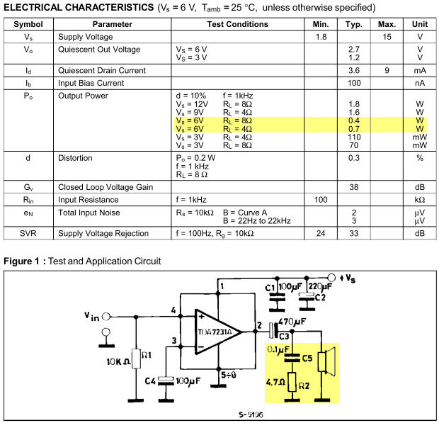

ich bastel gerade mit dem TDA7231A rum was auch gut funktioniert. Ich
habe einen 10cm 8 Ohm Visaton Lautsprecher dran. Nun habe ich nochmal
ins Datenblatt geschaut und gesehen, dass die Schaltung eigentlich mit
einem 4 Ohm Lautsprecher die größte Leistung bringt. Desweiteren besteht
ja das Ausgangs RC aus C5 und dem R2 der 4,7 Ohm hat. Jetzt dachte ich
mir, muß man den R2 auf 8,2 Ohm ändern damit man mit einem 8 Ohm LS
ebenfalls die größtmögliche Leistung erhält? Oder ist das Unsinn.
Ich möchte nur noch falls möglich die Verlustleistung verringern wegen
Batteriebetrieb.
Oder hat das alles keinen Einfluss auf die Verlustleistung? Nach dem
Motto - Was hinten nicht rauskommt wird vorne nicht reingeholt.

Eddy schrieb:
> Desweiteren besteht
Ist Unsinn.
Das RC Glied dient zur Unterdrückung der Selbsterregung (Schwingen der
Endstufe).
> Batteriebetrieb.
Das macht schon die Verwendung eines 8 Ohm Lautsprechers statt 4 Ohm,
natürlich auf Kosten der Ausgangsleistung.
