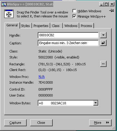

Ich muss meine obige Aussage korrigieren: FindWindowEx gibt mir die
Handle korrekt zurück.
Mit Spy++ sehe ich, dass die Alertbox 2 static's hat.
1. Schritt:
nHwnd = FindWindowEx(nHandle, 0,"Static",  0) gibt mir die Handle auf
die 1. leere Static.
2. Schritt
Mit GetWindow(nHwnd , GW_NEXT ) ermittle ich den naechsten Handle. Und
korrekt erhalte ich den Handle auf die Static, die meinen gesuchten Text
enthaelt.
3. Aber GetWindowText gibt mir nur einen leeren String zurück.
Bezugnehmend auf Dein letztes Schreiben:
Ressourcen-ID habe in WinSpy++ nicht gefunden.
Instance-Handle kam mir der Sache am naechsten  :)  aber damit gab mir
GetDlgItem eine Null zurück.

O Mann o Mann.
Das sind so die peinlichen Augenblicke im Leben, wo man auf die Bühne
treten muss und mit flüsternder Stimme "mea culpa" sagen muss.
Also meine Vorgehensweise war korrekt. Aber wenn man der Function
GetWindowText das Array, worin er den Text zurückgeben soll, nicht als
Referenz sondern als Value übergibt, tja .....
... ich sag' jetzt mal nicht, wieviele Stunden mich das gekostet hat.
Hier noch der korrekte Code. Ist zwar Visual FoxPro, sollte aber
verstaendlich genug sein:
