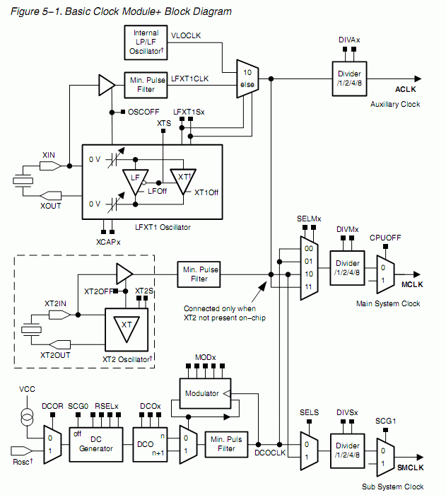

Ich versuche mich gerade am MSP430F248
Ich habe ihn mit 2x 16MHz betrieben.
Nun versuche ich gerade ein wenig im Code um zu bauen, und das eine oder
andere verstehe ich noch nicht ganz.
1. Wenn ich den 2. Oscilator ablöte. Gehen dann ACLK MCLK und SMCLK
noch?
soll bedeuten das sie alle ihren Tackt aus dem Ozzi Eins bekommen, und
nicht von "Rosc" (was ist das eigendlich?)
Wenn ich den MCLK über DIVM teile (von 16 auf 2 zB.)  dann betrift das
auch meine CPU, oder holt diese sich den Tackt noch vor dem Teiler ?
Beim Timer (A&B) habe ich die auswahl zwischen TA-,A-,SM-und IN-CLK. A-
und SM- habe ich ja selber über konfiguriert. Was sind die anderen
beiden? Sind das PINs auf dem µC an die ich irgendwas externes
anschliesen kann? Was könnte ich dort anschliesen, bzw wo steht das
beschrieben.
Wenn ich mit 16MHz arbeite. und meinen Timer sehr sehr langsam habe
will. dann kann ich 1x die CLK durch 8 Teilen und dann nochmal im Timer
durch 8 Teilen. also MAX 1/64, sehe ich das richtig oder kann ich
irgendwo her noch was rausholen?
LG Bergie

Bergie B. schrieb:
> Hi!
Wozu? Die 2 Oszillatoren haben nur mir unterschiedlicher Frequenz Sinn.
> noch?
Wenn du das entsprechende Register-Bit setzt, dann ja.
Rosc ist eine externe Anschlussmöglichkeit für den Widerstand des
internen RC-Oszillators. Dann wird der etwas genauer.
MCLK ist ausschließlich für die CPU.
> beschrieben.
Das steht im User Guide. Da gibts ein ganz großes Bild vom Takt-System.
Nein, die sind parallel. Der MCLK Teiler wirkt nur auf den CPU-Takt, der
SMCLK auf den SMCLK, der ACLK-Teiler nur auf den ACLK.
Schau dir einfach das Bild im User Guide an.

Erstmal danke für die vielen Antworten. Ich benutzte ihn so weil ich ihn
so bekommen habe. =) (2x16MHz)
Ich denke du meintest das Bild welches in angehangen habe. Leider sehe
ich darauf weder TACLK noch INCLK, und ganz neu gefunden und nicht
verstanden wo er her kommt der UCLK(S15-29).
MCLK ist laut register Auswahl möglich bei der verwendung von
- Flash (S.7-22)
- ADC(+SD16)
#1562837
TACLK ist der Timer A Clock, den kannst du von außen einspeisen. UCLK
hat sicher was mit den USARTs zu tun, INCLK kenn ich jetzt so auch noch
nicht. Müsste ich morgen mal nachschauen.
Achso, kann man den MCLK auch für ADC nehmen, naja, auch nicht verkehrt.
Jedenfalls geht der für die allermeisten Module nicht, und zwar aus dem
grund, dass man dem im LMP getrennt abschalten kann. Dann ist der SMCLK
je nach Mode noch aktiv, und man kann den µC z.B. durch UART
aufwecken...
