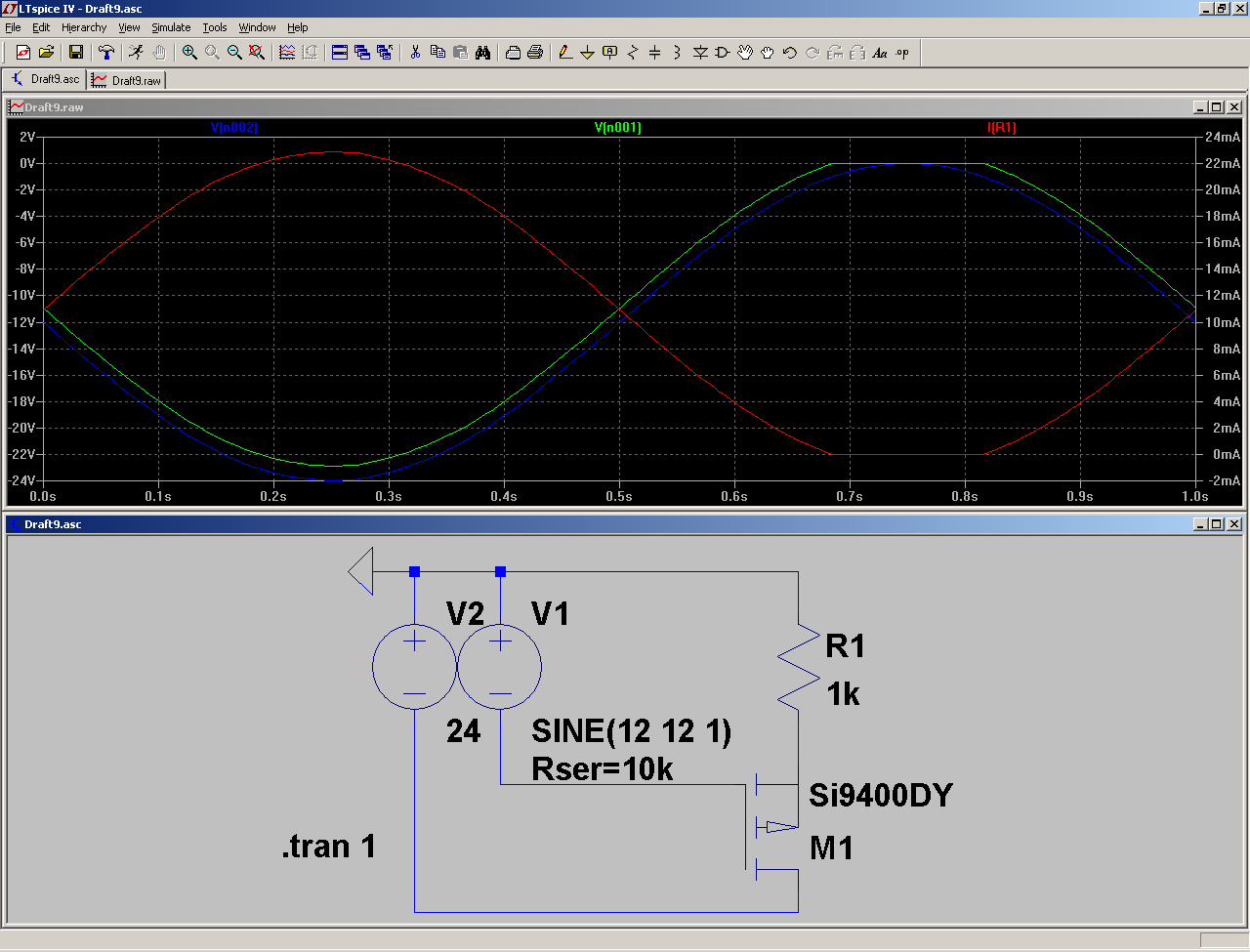

funktioniert folgendes in der Wirklichkeit? ;)
Es geht darum, per hochohmigem Spannungsteiler-Poti (0-24V) die
Kontrastspannung (negativ) von einem LCD zu steuern.
Wenn ich das richtig sehe ist der MOSFET in Drainschaltung. Der
Spannungs-Verlust wird vermutlich die UGS Threshold Spannung sein?
