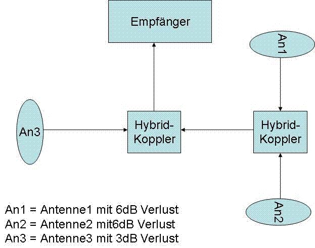

ich bin neu in der Frequenztechnik, und wollte wissen, ob folgende
konfiguration generell möglich ist, da ich mein Häuslein mit Richtfunk
einschmücken möchte.
Dabei sollen zwei Hybrid-Koppler in Reihe geschaltet sein, da ich drei
antennen verwenden möchte. 2 Antennen (An1 + An2) sollen den low gain
bereich abdecken, und sind an einem hybrid koppler angeschlossen, dieser
ist an einem zusätzlichen hybridkoppler angeschlossen an dem eine
weitere Antenne (An3) hängt. Somit die ersten beiden An1+An2 würden
verluste von 6dB haben und die letztere (An3) 3dB. Der Hybridkoppler
dann ist an einem Receiver angeschlossen.
Geht das generell gut? Ich hoffe, das kann man auf der Zeichnung
erkennen.

Kannst Du so machen, bringt aber nur dann was wenn der Verlust zwischen
den Antennen wesentlich größer als der Kabelverlust ist. Also wenn Du
z.B. Antenne1 innen und Antenne2 aussen anbringst und dazwischen eine
Stahlbetonwand ist. Sind alle Antennen nah beieinander ist es genausogut
bzw. schlechter als eine einzelne Antenne.
