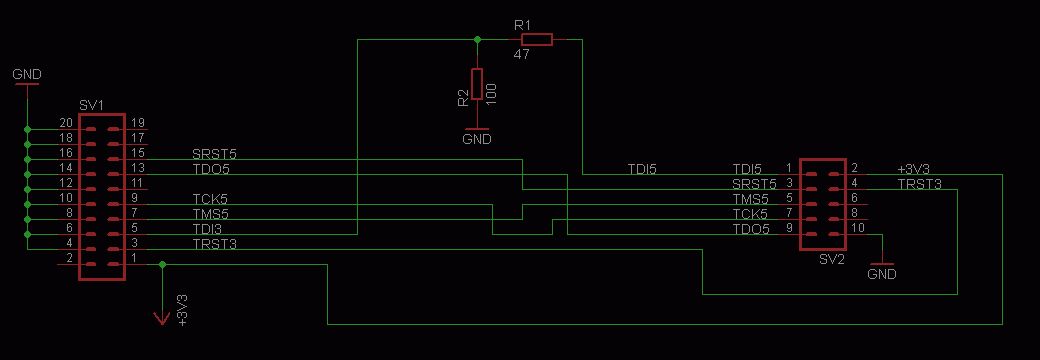

Hallo zusammen.
Ich habe ein Problem mit meiner Entwicklungsumgebung:
Ich habe mir gerade einen USBprog gekauft, um mit OpenOCD und
Yagarto/Eclipse meinen uC auf dem SAM7-P256 Board programmieren zu
können (später möchte ich den AT91SAM7S256 auch auf anderen Boards
einsetzen).
Nun komme ich leider nicht über die OpenOCD Hürde: Ich habe von der
USBprog Seite "usbprog-2007re206-setup-rc01.exe" heruntergeladen und
installiert. Wenn ich
   openocd-usbprog.exe -f configs\usbprog.cfg
ausführe, kommen dutzende Meldungen:
    LIBUSB_DLL error: usb_submit_async: error: Das Gerät erkennt den Befehl
    nicht.
    Error:   jtag.c:1346 jtag_validate_chain(): Error validating JTAG scan
    chain, IR mismatch, scan returned 0x3f
    Error:   jtag.c:1448 jtag_init(): Could not validate JTAG chain, exit
0x3f ist das erste Byte der ID des AT91SAM7256. Habe ich jetzt einen
Fehler in meinem USBprog auf ARM Adapter (TDI/TDO nicht gedreht oder
so), oder weisst das alles auf eine richtige Verdrahtung hin, nur der
Fehler liegt in der Konfiguration?
Über ein wenig Hilfe würde ich mich sehr freuen.
PS: Hat jemand eine funktionsfähige Umgebung die er mir zusenden kann?
Also nur Konfigfiles? Eclipse habe ich schon am Laufen... Nur
Debuggen/Runterladen kann ich nicht...
Dirk
