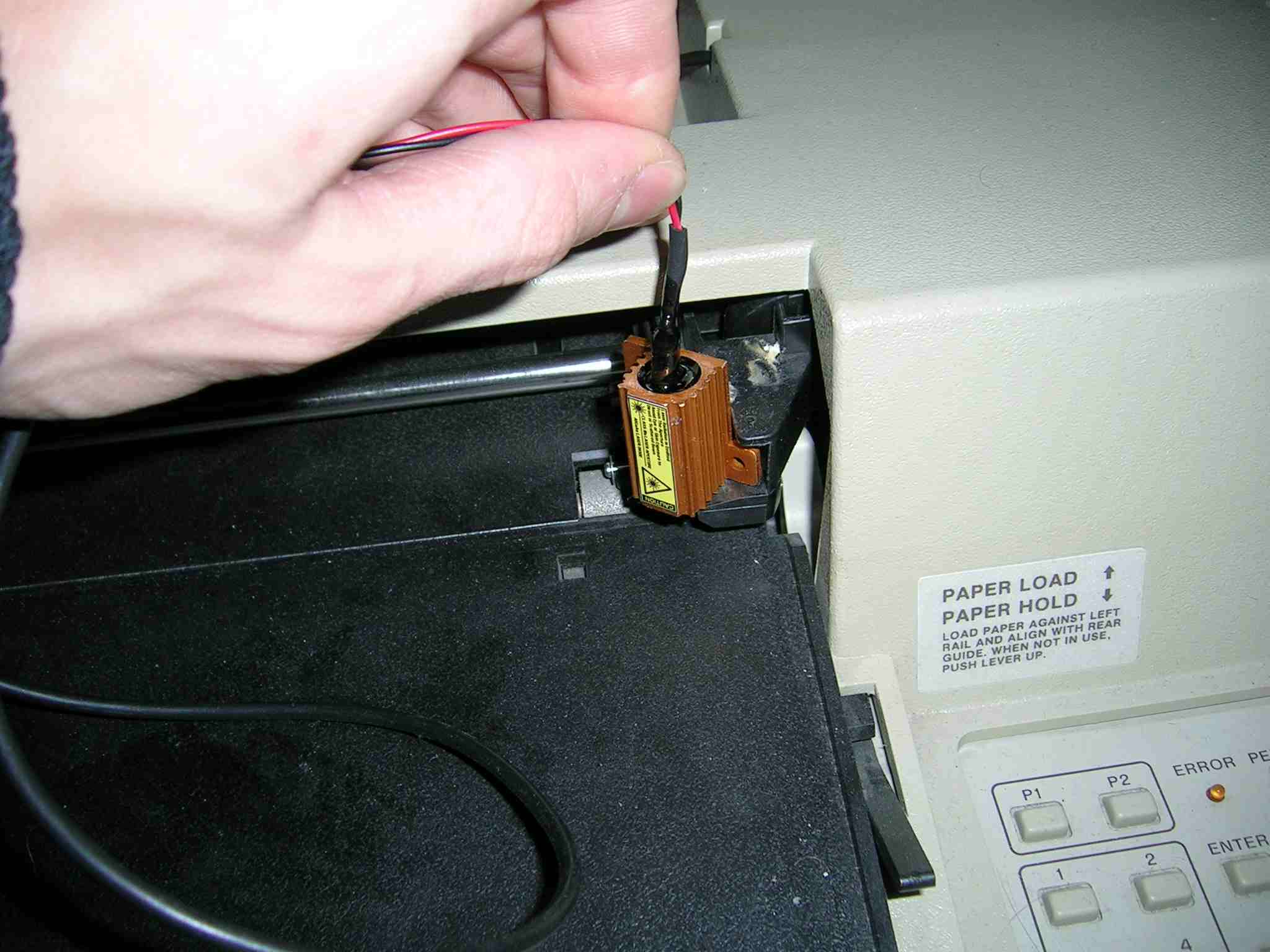

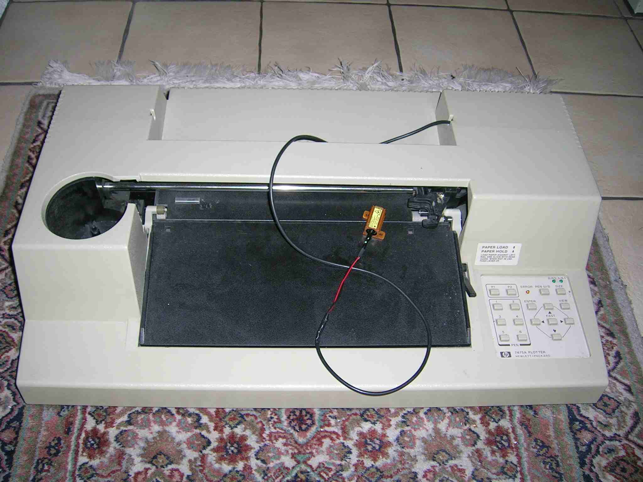

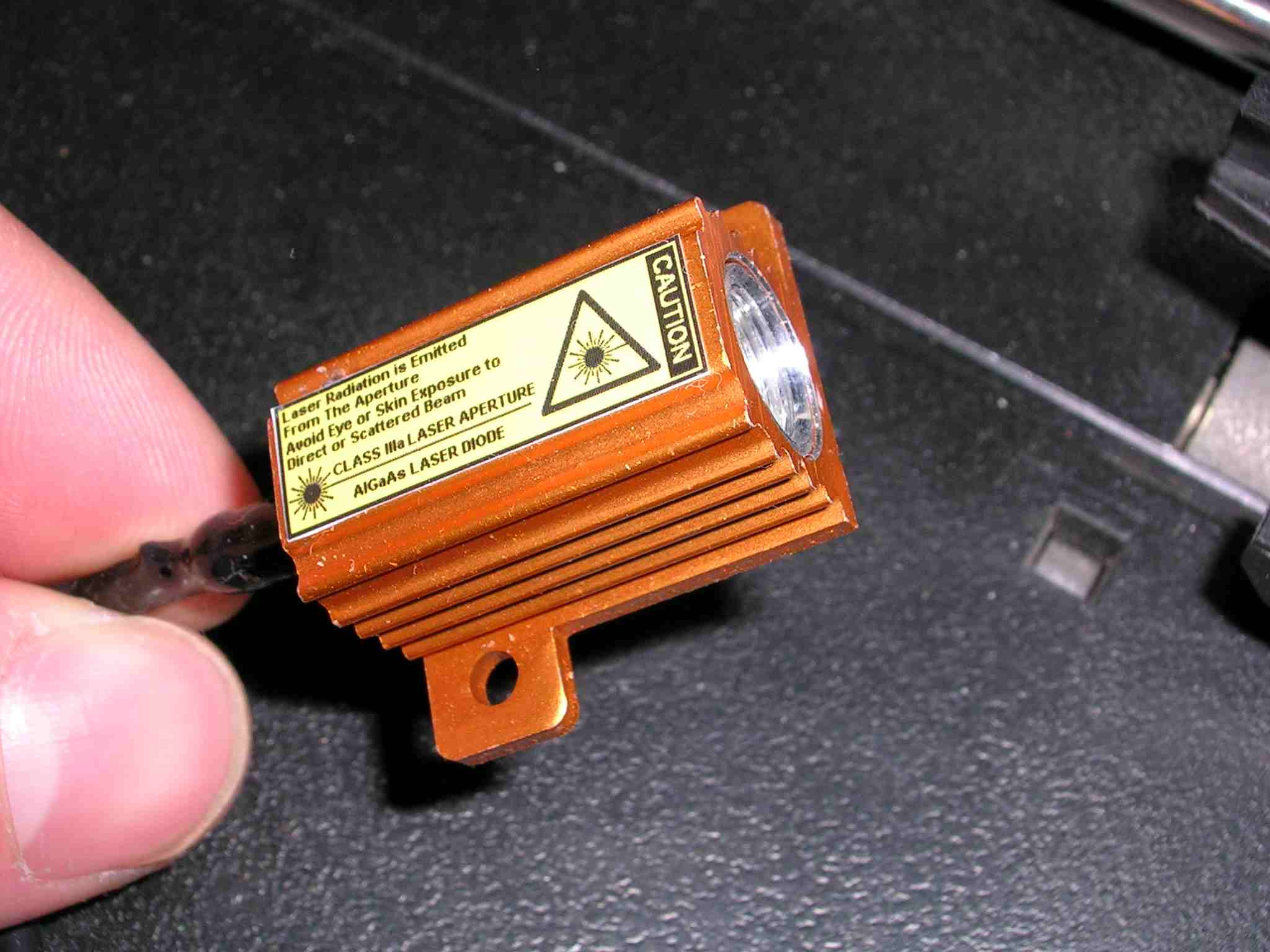

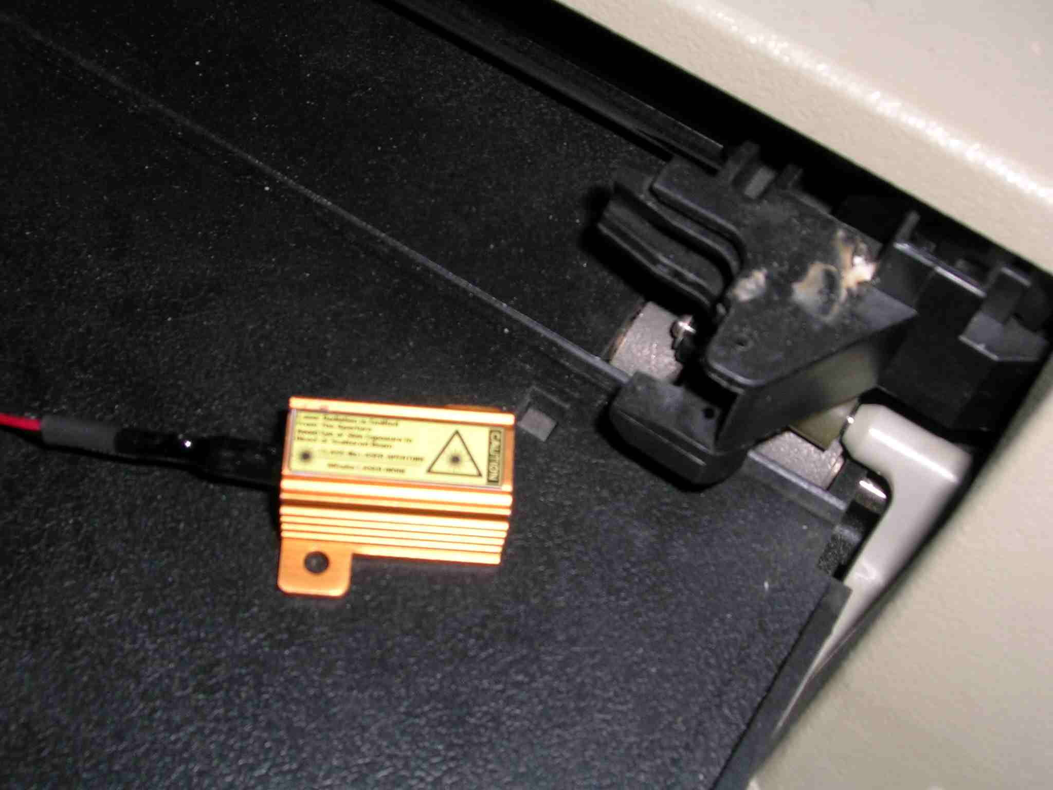

Hallo, ich habe hier noch einen selbstgebauten Lasercutter und Gravierer
mit einem neuen 290 mw 780nm ir Laser stehen stehen.
Es fehlt nur noch die Aufnahme für das Lasermodul (kann z.B. aus
kunststoff gebastelt werden).
Der Laser selber ist schon fertig angeschlossen!
Es lassen sich Kelbefolien schneiden (fast alle Farben außer Weis).
Er graviert auf Leder, Kunstleder und Holz.
Der Laser ist neu und noch unbenutzt!!!! Dieser alleine kostet schon
53€:

Der Plotter ist ein HP 7475A und lässt sich seriell über Win Xp
ansteuern Win 7 müsste auch gehen!!!

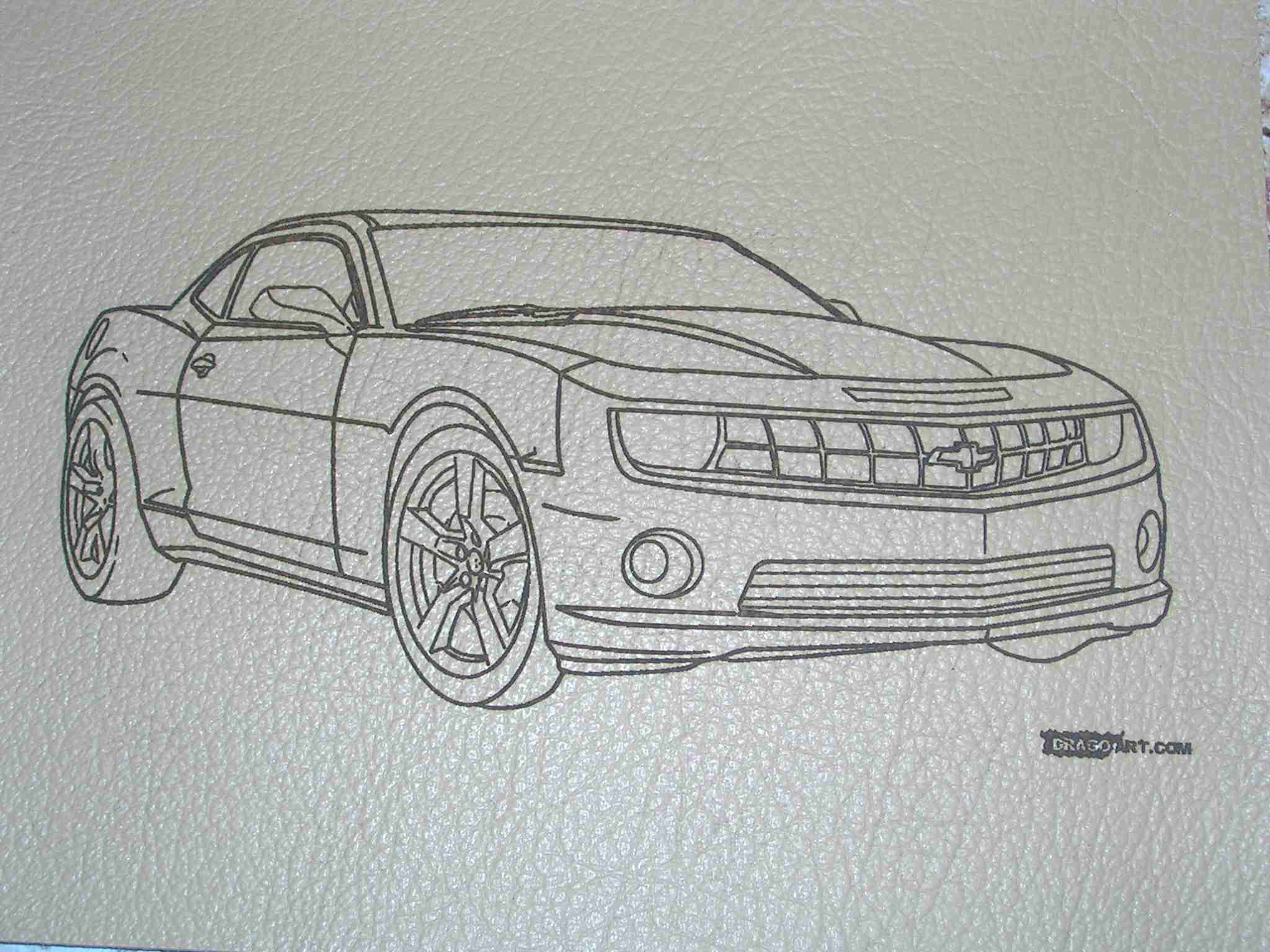

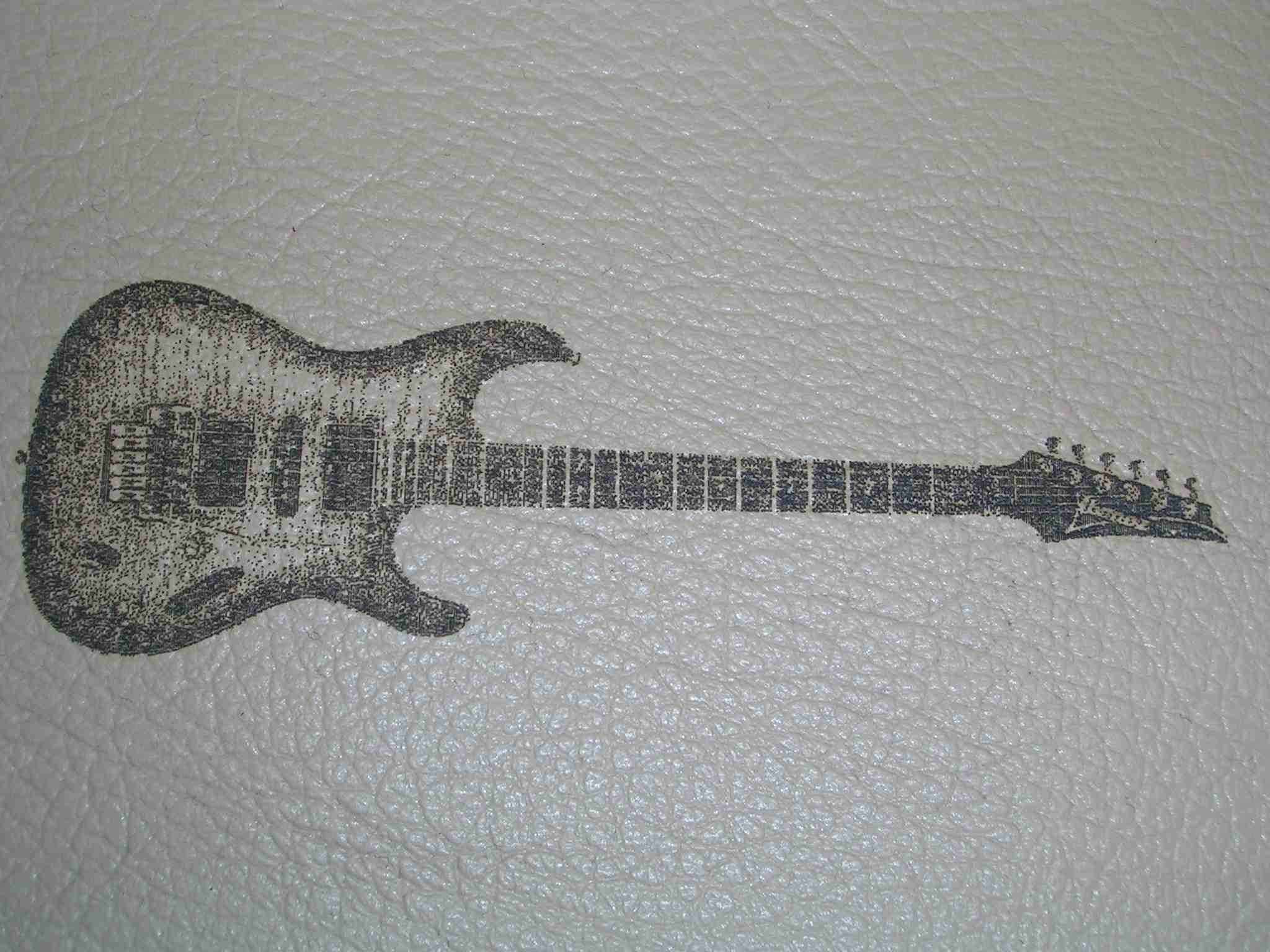

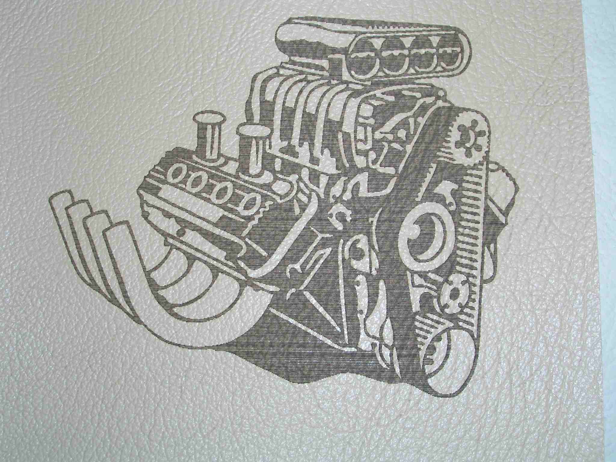

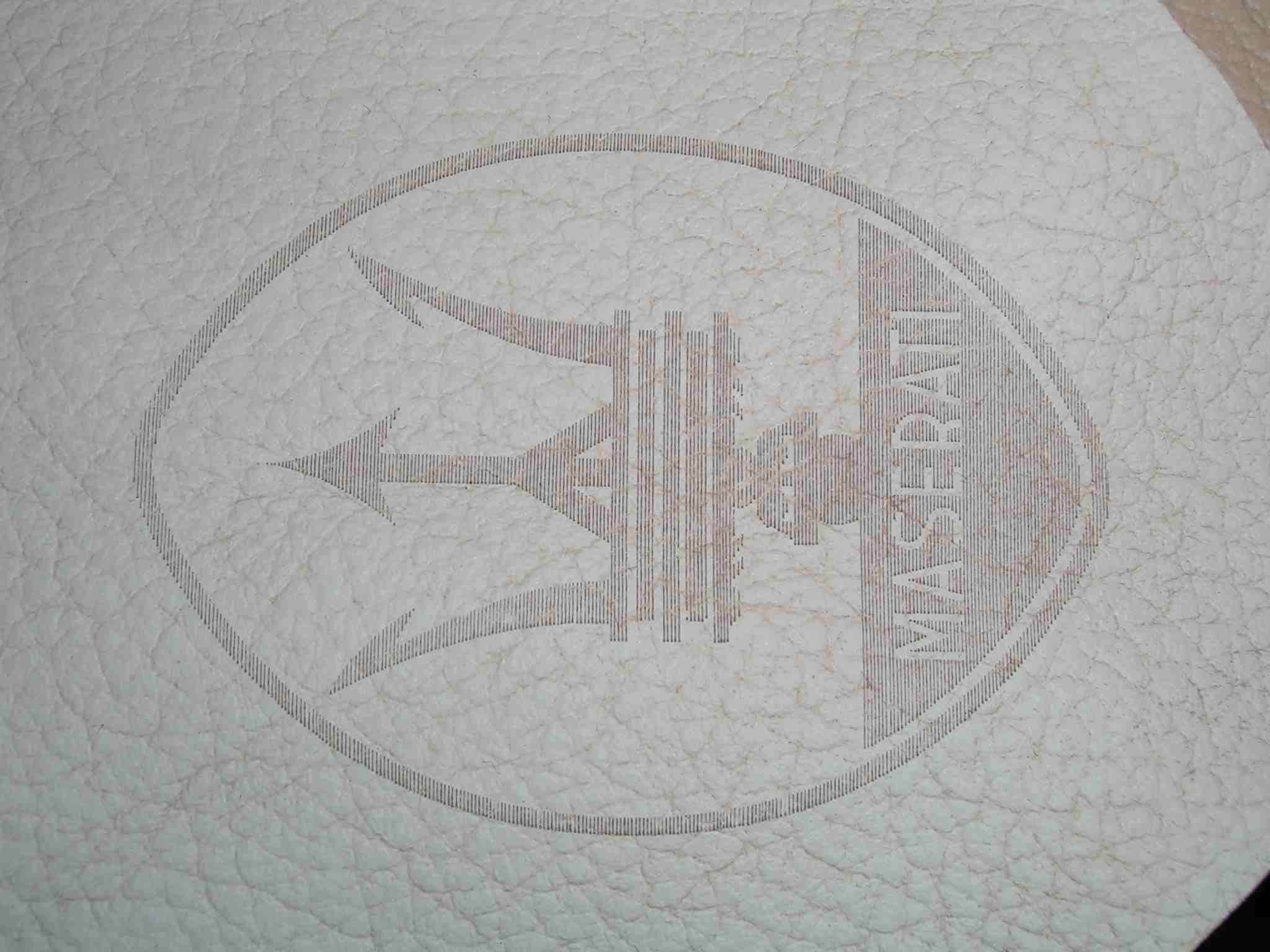

Am eisten Spaß machen aber wirklich die kleinen Kunstleder, Leder und
Folien Klamotten da sie unglaublich fein werden!!
Wie ihr auf den Bildern seht die logos sind so 10cm an der längsten
Kante außer das Auto.
Ach ja um so dichter man die Auflösung wählt um so dunkeler werden die
Logos.
Das masaratie ist auf echtleder und alle anderen auf Kunstleder, und
bevor jetzt wer fragt, die logos sind noch auf der schwächeren 100mw
version entstanden. Das Ergebnis vom Folienschnitt ca. 15cm x 15cm gibst
hier (man sieht das es teilweise schon zu fein ist um die teile per hand
sauber heraus zu lösen: http://www3.pic-upload.de/04.07.09/gzod1m.jpg
