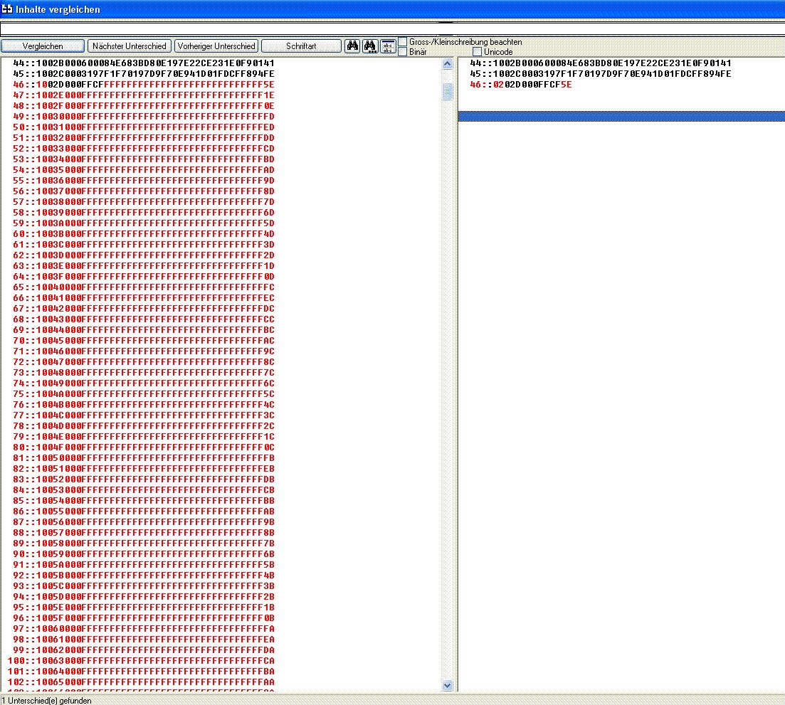

Hallo Kollegen,
kurze Frage:
Wenn ich den Inhalt der compilierten HEX-Datei mit dem vergleiche, was
nach dem Beschreiben des Controllers auf diesem vorhanden ist, findet
sich immer ein Unterschied in der letzten Zeile.
Siehe Bild!
Warum ist das so?
Gast #1568265
Hi
Links ist eine vollständige, mit $FF aufgefüllte, Zeile (16 Bit) und die
damit berechnete Checksumme. Die Zeile rechts enthält nur die wirklich
benutzten Bytes incl. der Checksumme über diese Byte.
