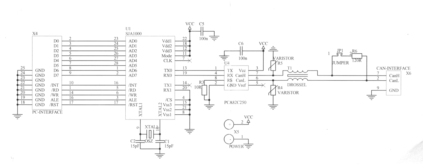

Kann es an der Hardware liegen? Mir ist noch so ganz klar, wieso der
SJA zwei Sende- und zwei Empfangspins hat (TX0, TX1 und RX0, RX1). Habe
einfach das TX0 (SJA) mit dem TxD (82C250) verbunden einschließlich
R=470 gegen +5V. TX1 (SJA) offen gelassen, RX0 (SJA) an RxD (82C250),
wieder mit R=470 gegen +5V. RX1 (SJA) über R=6,2k gegen +5V und R=über
3,3k gegen GND gelegt.

Hast du 2 Controller am Bus ? Falls nicht wartet der SJA das die Daten ma Bus quittiert werden. Wenn nicht wird irgend ein Fehlerbit gesetzt. Bernd
Wieso brauchst du Pullup Widerstände für RX u. TX ? Schau dir mal den Anhang an. MfG Uwe
wenn du nur einen Kontroller hast solltest du den SJA1000 erstmal in den self test mode schicken. DAnn kannste nämlich auch Messages verschicken ohne das der Controller dafür von einem einandern auf dem Bus nen Ack erwartet. So und dann wäre es warscheinlich noch gut die nachricht mit dem self reception request zu verschicken, dann kannste die nämlich gleich aus dem Empfangspuffer holen und ansehen ob das angekommen ist was du auch verschickt hast. Desweiteren wäre es interessant ob du das Ding im Basic CAN oder PeliCAN Modus betreiben willst.

Soweit ich weis, kannst du die TX0 TX1 und RX0 RX1 konfigurieren. Das heisst, die Ausgnge können als Opendrain benützt weren, was dann die Pullups braucht. Es geht natürlich auch push-Pull, dann braucht man keine WIderstände beim Treiber (TX). Ebenfalls kann man TX1 im gleichtakt oder gegentakt zu zum TX2 betreiben. Und natürlich brauchst du mindestens 2 Teilnehmer am Bus, da sonst bei einem gesendeten Identifier kein Acknowledge vom Bus kommt. Ach ja und vergiß die 2 Terminatoren von a 120Ohm nicht, das sonst der Rezesive Pegel vom Bus nicht angenommen werden kann. Gruß Max
