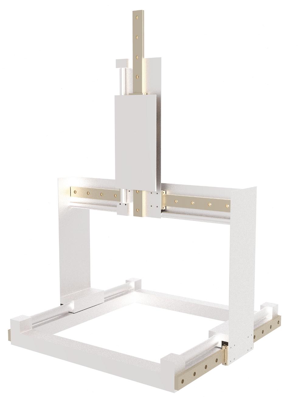

Hallo
Ich bin dabei eine CNC selber zu bauen. Die Elektronik Teile sind quasi
komplett (morgen will ich das ätzen und löten). Allerdings brauch ich
noch ein paar Mechanische Teile. Wenn in einem gutem Zustand auch gerne
gebraucht.
Ich habe bereits 4 Linearführungen bestellt (428mm, hoffe die kommen
bald).
Ich suche insbesondere:
Kugellager
Trapez Gewindespindeln
Trapez Gewindemuttern
Aluprofile (größten Teils so zwischen 0,4m und 0,5m)
Alubleche (nennt man die noch so bei einer dicke von mehr als einem
halben cm?)
Wer davon noch was herumliegen hat und relativ günstig abzugeben hat
(bin Schüler und muss kosten sparen :D) bitte melden.Auf Grund der
Versandkosten  wäre es Ideal wenn die Person im Raum zwischen Hamburg
und Lübeck wohnt.
Anbei ein ungefähre, unfertige Skizze wie das werden soll. (Ich bin mir
über die Designfehler durchaus bewusst, aber werde diese erst bei
genauere Materialkenntnis korrigieren).
Gast #1573130
Du weisst aber schon, dass normale Trapezspindeln und normale
Trapezmuttern ein ganz gewaltiges Spiel haben? Für eine CNC-Fräse ist
das völlig ungeeignet, du brauchst spielfreie vorgespannte
Kugelumlaufmuttern mit entsprechenden Gewindespindeln.
http://de.wikipedia.org/wiki/Kugelgewindetrieb
Vermutlich wird bereits eine einzige spielfreie Gewindestange dein
Budget sprengen.

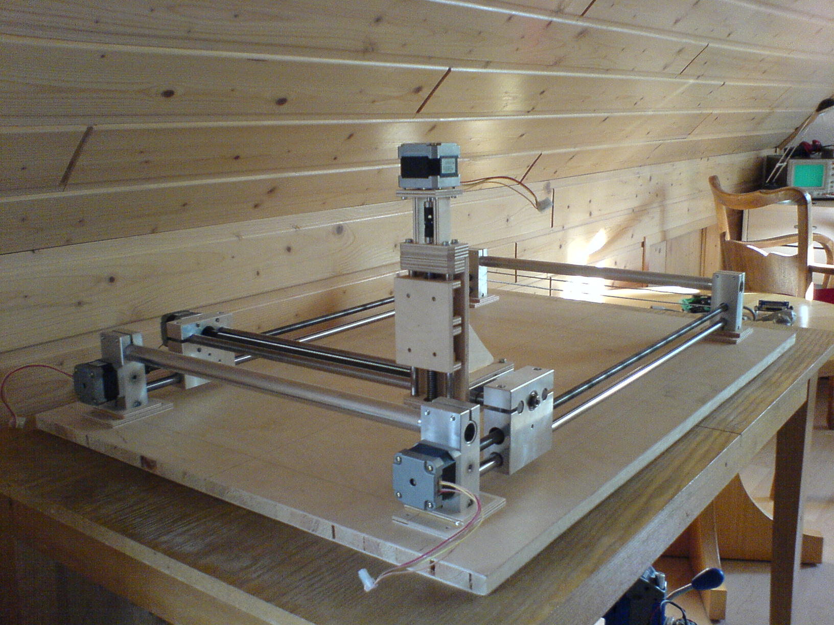

Persönliche Seite #1582606
Na hallo zusammen,
ich hab da noch ein paar Teile rumstehen, vielleicht wär das was für
dich.
Eigentlich wollte ich daraus eine Art Fräse bauen mit einem Aufsatz zum
Stüro schneiden. Aus diesem Grund ist die Z-Achse auf dem Foto auch
aus Holz gebaut (Sind Frästeile, sehr leichtgängig, spielfrei und recht
stabil). Ich habe dazu noch eine passende Steuerung (4 Kanal) und wollte
diese eigentlich schon mit verkaufen. Wie dem auch sei, evtl. sind das
geeignete Teile zum Bau einer Hobby Maschine, Ach ja und die Größe /
Verfahrwege liegen bei ca. 40cm x 60cm müsst ich aber nochmal
nachmessen.
