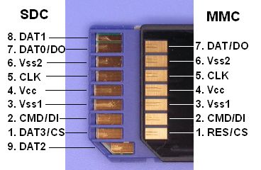

ich habe eine SanDisk 2Gb micro SD-Karte über einen SanDisk Adapter
direkt an einen Atmega16L angeschlossen. Die Karte wird sehr heiß
(gerade noch anzufassen). Der Strom liegt bei 200mA Spannung bei 3.2V
(Spek. Lesen 65mA, Schreiben 75mA).Ohne SD-Karte fließt kein Strom in
den Adapter.
Software ist: http://www.mikrocontroller.net/articles/AVR_FAT32
Hardware: STK500 -> Port B -> SanDiskAdapter -> micro SD-Karte
VCC kommt vom STK500 (VTG mit 3.2V)
Die Funktion ist gegeben (Dateiinhalt wird über UART an ein
Terminalprogramm gesendet)
Hat jemand eine Idee?
Danke.
Für mich kommen zwei Möglichkeiten in Betracht:
1. Möglichkeit:
Du hast die SD-Karte falsch angeschlossen (VCC / GND an den falschen
Pins)
2. Möglichkeit:
Die SD-Karte war mal mit dem STK500 verbunden, während an diesem VTARGET
auf einen Wert >3,3V (in der Regel 5V) eingestellt war. Selbst wenn du
die SD-Karte richtig beschaltet haben solltest, wird sie die zu hohe
Betriebsspannung nicht gemocht haben.
