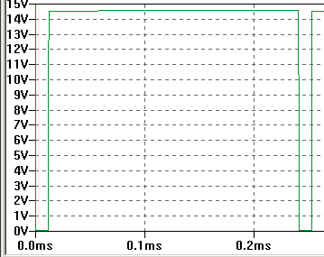

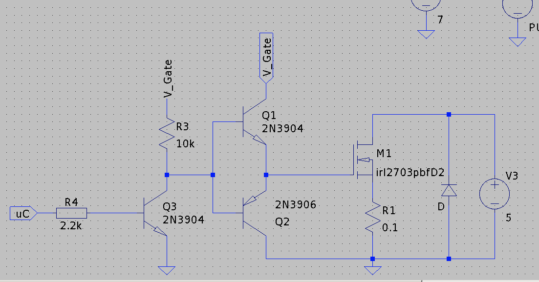

ich habe einen kleinen MOS-FET-Treiber aufgebaut (siehe Bild 1) und mit
LTSpice simuliert. Im zweiten Bild ist der Spannungsverlauf am Gate des
MOS-FET.
Da ich in meiner (realen) Schaltung nur 4.6 Volt zur Verfügung habe,
habe ich mit 2 ICL7660 eine Spannung von ca. 15V erzeugt. Ich habe kein
.model für den ICL7660 gefunden, habe dann hier eine einfache
Spannungsquelle zur Simulation genommen.
Das Problem ist nun folgendes:
Wenn vom uC Spannung kommt (3V), dann schaltet Q3 durch und ich habe am
Collector von Q3 ca. 0V (einige Millivolt bleiben natürlich, aber hier
uninteressant). Folglich sperrt Q1 und am MOS-FET Gate liegt auch 0V an.
So weit kein Problem, also sperren funktioniert gut.
Liefert der uC allerdings keinen Strom (also auch 0V), dann sperrt Q3
komplett. Jetzt sollte ja nach R3 auch 15V (minus Spannungsabfall über
R3) anliegen (was es ja laut Simulation auch so ist) und schließlich
auch ca. 15V am Gate des MOS-FET.
Bei meiner Schaltung liegt dann aber nur ca 7V an. Und zwar nach R3 und
am Gate.
An Q3 liegt's nicht, weil ich Q1 und Q2 auch schon vom Collector Q3
entfernt habe (siehe Bild 3) und dann war das Verhalten super (also
volles Durchschalten und volles Sperren).
Meine Überlegung: Dass ich an R3 einen Spannungsabfall habe (vor R3 15V,
nachher 6V), muss ich ja einen Stromfluss haben (Übrigens: Die Spannung
nach R3 ist immer ca. 7V. Vorher ist R3 22kOhm gewesen mit gleichem
Ergebnis). Aber ich weiß einfach nicht, was hier falsch sein könnte.

Wo soll denn der Strom hinfließen, der durch Q1 fließt?
Ins Gate sicher nicht, ein Widerstand vom Gate zu GND könnte helfen den
Transistor ganz durchzusteuern.

Was passiert, wenn du R3 kleiner machst?
@ Andreas Totem pole anordnung, funktioniert.

Wenn es funktionieren würde hätte er kein Problem.
Q1 ist ein Bipolartransistor, also stromgesteuert, aber es fließt ja
kein Strom, ausser die Leckströme.
Mit Mosfets würde es funktionieren.

Also die Ansteuerung des Gates ist korrekt.
Meine Vermutung:
>am Gate.
Der Leistungstransistor M1 hat doch garkeine Last. Der R1 ist doch nur
ein Stromshunt.
Es fehlt ein Last-R zwischen dem Drain und der Spannungsquelle V3.
Wie groß ist den V_Gate, wenn du 7V am Gate misst?

M1 soll die Abgegene Leistung eines kleinen Generators steuern. Im
Moment hängt der Generator noch nicht dran, also V3 = 0V.
Hab leider vergessen, im Bild die Drain-Source-Strecke zu ändern, denn
auch die Diode ist nur in der Simulation drin.

Im Bild (bei diesem Beitrag), ist die blaue Linie die Spannung an den
Basen Q1 und Q2 und die grüne die Spannung am Gate von M1

Da sehe ich nur die übliche BE-Spannung vorwärts. Wie es sein soll. Da
die andere BE-Strecke parallel liegt, kann nichts anderes rauskommen.
Aber um deinen Text wirklich richtig zu verstehen: Sehe ich richtig,
dass die Simulation funktioniert, die reale Schaltung aber nicht?
Wenn dem so ist, dann sind Kurven aus der Simulation wenig hilfreich,
eher solche aus der realen Schaltung.
