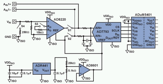

ich will folgendes verwirklichen:
Ein Drucksensor gibt eine Spannung von 0-10V aus diese soll mit einem
AD7793 digitalisiert werden. Problem ist das ich mit dem AD7793 nur eine
Maximalspannung von 7,3V messen kann (Vdd + 0,3V laut Datenb.).
Nun ist die Frage ob es ein einfacher Spannungsteiler tut oder doch eine
komplexere Schaltung her muss.
Im Anhang hab ich noch eine komplexere Schaltung die sogar isoliert vom
Rest (µC etc.) ist. Diese ist aber von den Werten her nicht ganz
vollständig.
Hat jemand schon Erfahrungen gemacht mit dem AD7793 0-10V zu messen?
mfg
bitzel

bitzel schrieb:
> Hallo,
Wie wär's mit einem geeigneteren ADC wie z.B. dem AD7732
Fragt sich nur wie lange...
Die 7.3V sind absolute maximum ratings, keine Spannung die man dauerhaft
im Betrieb erreichen will oder sollte.
Hängt vom Ausgang des Drucksensors ab.
> vollständig.
http://www.analog.com/en/verifiedcircuits/CN0067/vc.html
