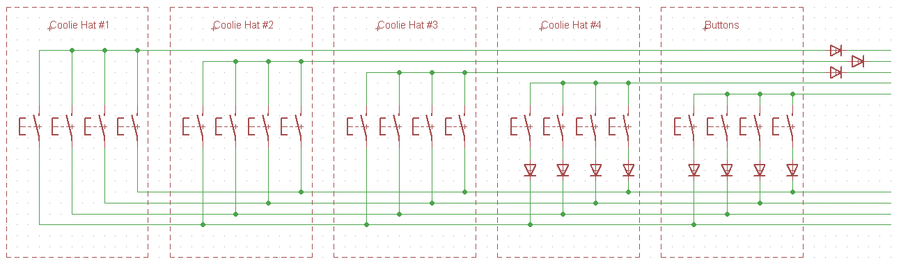

Hallo allerseits,
beim Reverse Engineering eines Joysticks mit vielen Tasten bin ich
gerade über eine etwas seltsame Tastermatrix gestolpert (siehe Anhang).
Was mich verwundert,
- sind die drei Dioden oben rechts; ich hätte sie nun anders herum
gepolt erwartet
- ist die Tatsache, dass nur zwei der fünf 'Taster-Cluster' über
Verpoldioden gegen 'Geistertasten' geschützt sind.
Der zweite Punkt liesse sich evtl. darüber erklären, dass es aufgrund
der menschlichen Anatomie kaum möglich ist, diese Tasten gleichzeitig zu
bedienen.
Kann mir jemand bitte auf die Sprünge helfen?
