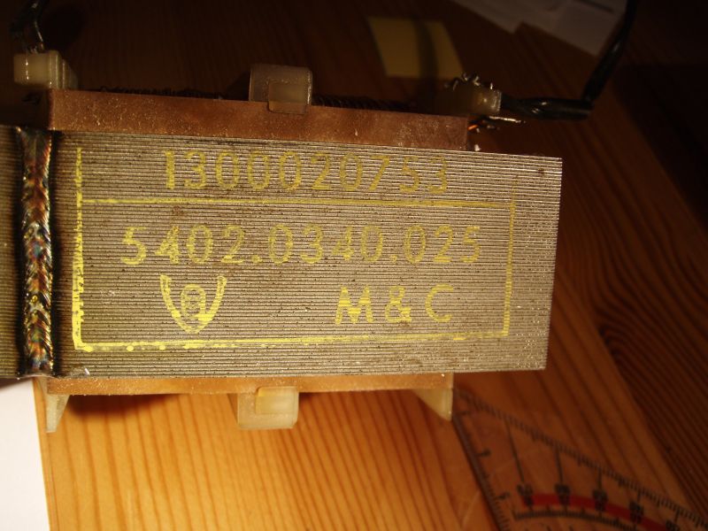

Ich habe im Keller einen etwas massiveren Trafo gefunden und würde gerne
über den Daumen peilen welche Leistung ich da rausziehen kann.
Zum Trafo direkt habe ich nix im Internet finden können.
Er hat sekundärseitig 24V
Abmessung (Bleche) 90*65*35mm
Sekundärseitige Wicklung: ca. 1mm²
Im Internet habe ich gelesen, dass man den Trafo einfach nach "Gefühl"
belasten und dabei die Erwärmung messen soll. Gibts da noch ne etwas
zuverlässigere Variante?

Geschätzt: 1,5A
Belaste ihn mit einem 18 Ohm Widerstand (50Watt). Misst Du mehr als 24V
kann er mehr Strom, bei weniger ist es zuviel. Oder suche im Netz nach
der Kerngröße und damit den Daten vom Kern.

Gewicht messen und mit Trafogewichten aus Katalogen vergleichen.

Ich habe sehr ähnliche, hieß MCT mal May&Christe?
Eisenkern 88 x 66 x 35mm, EI-Schnitt, die I-Bleche befinden sich nur auf
einer Seite und sind verschweißt.
Leistungsangabe: 147VA.
Primärseite ist noch für 220V ausgelegt. Wenn das bei dir auch so ist,
achte auf die Leerlauftemperatur.

@Arno H.: du hast vermutlich sogar genau den Gleichen: ich hab nochmal
