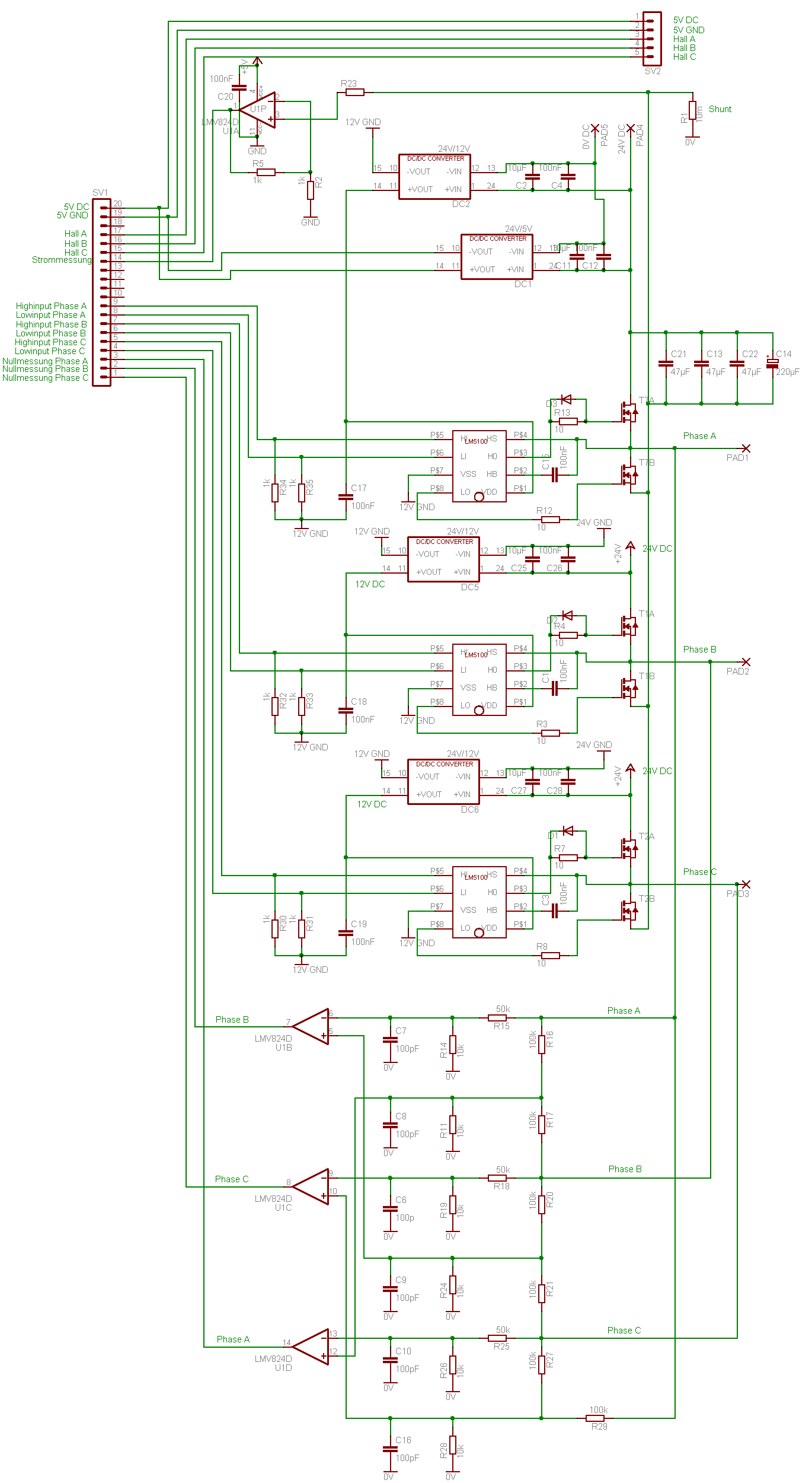

ich habe hier eine Platine und würde die gerne routen lassen, da ich
selber keine Erfahrung damit habe und sie relativ schnell benötige.
Weiß jemand wo man so etwas machen lassen kann? Das wäre ganz
fantastisch

ich hätte die platine gern doppelseitig und am besten bis kommenden
sonntag.
Ja die Bauteilpackages sind schon so wie sie sein sollen (hoffe ich;-))
@Max M.
Hi das Gehäuse spielt keine Rolle da das an die Platine angepasst werden
kann, aber das liegt noch in weiter Ferne. Es soll erstmal nen
Versuchsaufbau werden.
Ich brauche noch keine Fertig Leiterplatte sondern nur die geroutete
Datei vom Schaltplan (vorerst)
Ja das "Schüler" ist richtig aber dies ist für mein Hobby, ich will
damit nen BLDC ansteuern.

Hast du Vorgaben zur Masse- und Signalführung? Welche Ströme hast du in
dieser Schaltung? Hast du die Schaltung schon mal als Drahtigel
aufgebaut? Funktioniert die? Die Latte liegt hoch... :-o
OP
Ich brauche nur die Datei für eagle vom routing (.brd)
Ne ich hab keine Vorgaben für Masse und Signalführung aber bei der
Masse würde ich gern mit Fläche arbeiten wenns geht.
Die Ströme kann ich dir nicht sagen aber ich hab Mosfets für 59A
veranschlagt. Die Platine soll an 24V Festspannung arbeiten wie ja zu
sehen ist und der Motor soll so um die 400W liegen.
Ist schon nen bisschen Strom im Spiel
Ja die Latte liegt sehr hoch...
