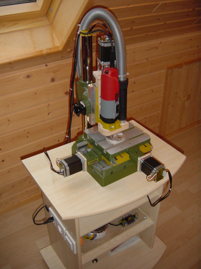

ich habe eine CNC-Fräse günstig abzugeben. Diese Maschine leistet
seit 3 Jahren treue Dienste und wurde sehr gepflegt. Die Maschine
wird komplett wie sie auf dem Foto zu sehen ist verkauft. Mit
Spindel, Unterschrank, Steuerelektronik,Absaugung, Kühleinrichtung,
Spannpratzen (...) und diversem Zubehör. Nähere Angaben befinden
sich in einem pdf, welches ich bei Interesse zur Verfügung stelle.
Als Verhandlungsbasis habe ich mir 900 Euro vorgestellt.
Soweit viele Grüße, David Franke

Wie hast du denn die Lagerung der Spindeln gelöst?
Ich habe auch so eine Maschine auf CNC umgerüstet, nur nicht ganz so
hübsch ;)
Problem ist, der Kreuztisch hat keine richtige Lagerung für die
Spindeln, im Original laufen diese einfach mit Klemmringen fixiert in
einem "Loch" im Alu-Guss.
Leider kann ich keine neuen Lagerböcke herstellen und Geld für die
Maschine wollte ich auch nicht sonderlich viel ausgeben. Deswegen gibt
es bei den Spindeln Probleme, mal haben sie zu viel Spiel, mal klemmt
der Tisch...
Wie hast du das gelöst? Ein paar Detailfotos würden mich interessieren.

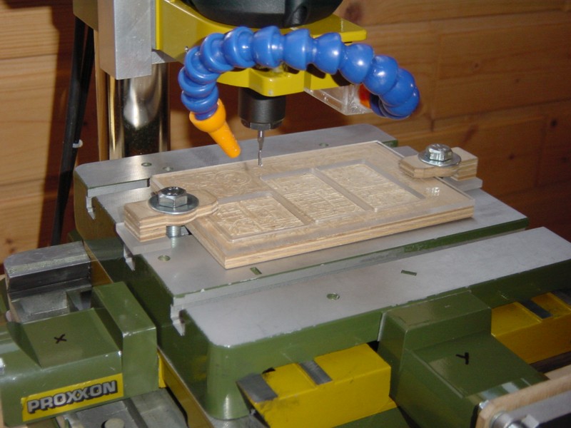

Noch ein kleiner Nachtrag, auf meiner Homepage sind im Bereich
"Fertigung" noch ein paar Fotos von der Maschine und von Projekten
die zum Teil auf der Maschine gefertigt wurden, zu sehen. Unter
anderem wurde ein Großteil der Ätz-/ Eloxieranlagen und viele Teile
des Belichtungsgerätes (Bedienfeld, Tasten etc.) mit der Maschine
gefertigt. Von den Lagern hab ich gerade keine Fotos da, kann die
aber noch nachreichen. Man kommt da immer bissl schlecht ran bzw.
sieht man die, wenn man den Tisch in die Eckposition fährt, oder den
Tisch zerlegt.

OP Persönliche Seite #1903626
Hallo zusammen !
da ich hin und wieder nach Fotos über die Lager des KT150 Umbau´s
gefragt werde habe ich vorhin mit dem Handy noch drei Fotos gemacht.
Ich hoffe das hilft vielleicht Jemanden der einen ähnlichen Umbau
in Erwägung zieht. In Anbetracht des Preises für den Kreuztisch kann
ich dies nur empfehlen. Die Lager-Blöcke sind übrigens auch auf
dem Kreuztisch gefräst worden. Das Spindelspiel ist mit meiner
Messtechnik nicht mehr messbar (Digital-Messschieber).
Entschuldigt bitte die Qualität der Fotos, sobalt ich die Maschine
mal wieder vom Unterschrank runter baue mach ich noch ein paar bessere,
versprochen ;-)
Frohes Basteln !
