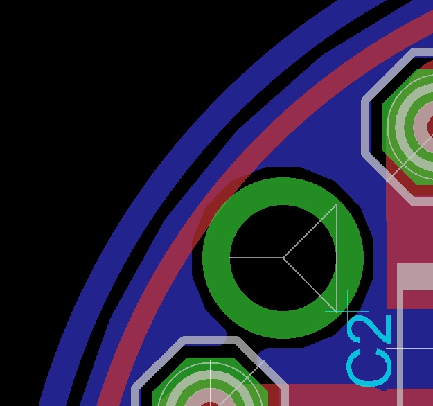

Hallo Zusammen,
ich habe ein Schaltplan gemacht, welcher auf der Rückseite ein GND-Plane
hat. Dort habe ich noch Vias im Boardmenü eingefügt. Diese werden aber
nicht mit dem GND verbunden sondern sind isoliert. Wie kann man das
ändern?
Vielen Dank für die Hilfe.
Alain

Hallo Alain,
die Vias sind deswegen isoliert, weil du sie noch keinem Netz zugewiesen
hast. Wenn deine Massefläche den Netznamen GND trägt, dann musst du die
bereits platzierten Vias mit Name anklicken und GND eintragen. Ansonsten
kannst du mit dem Befehl VIA 'GND' neuen Vias direkt einen Netznamen
zuweisen.

Hallo Zusammen,
das habe ich auch schon vermutet, aber wie gibt man das richtig ein?
Wenn ich auf dem Via rechte Maustaste mache und danach Eigenschaften und
versuche den Namen in GND zu ändern, dann sagt es mir dieser Name
existiert bereits.
