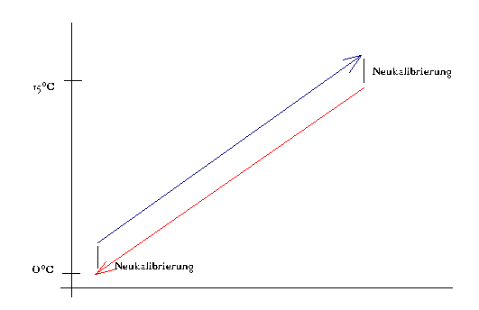

von Weingut P. (weinbauer)
ich kratz mich da auch schon ne Weile am Kopf :o)
Hier mal zur Verdeutlichung des Dilemmas ein Diagramm
von Manfred von A. (dipol)
Was machen AGND und DGNG? Alles sauber getrennt?
Wenn du den Temp-Bereich von 15° <-> 0° durchfährst, wird dann eine
größere Last geschaltet, sodass es zu Potentialverschiebungen auf AGND
kommt?
Nein, es wird keine Last geschaltet, GND hab ich jetzt nicht nochmal
explizit
gefiltert, hab aber großzügig GND-Plane als Zwischenlage und 100nF
verbaut das die
Platine wie n Hühnergarten aussieht.
Der GND vom ADC ist nach meinem Oszi stabil, der Vcc gibt etwas nach bei
Temperaturabfall, jedoch Vcc proportional zu Vcc-ADC statisch,
und auf dem Vcc-ADC sind keine Schwingungen.
Ich vermute um n Workaround in Form von ständig rekalibrieren lassen
werd ich nicht rum kommen ... :o(
