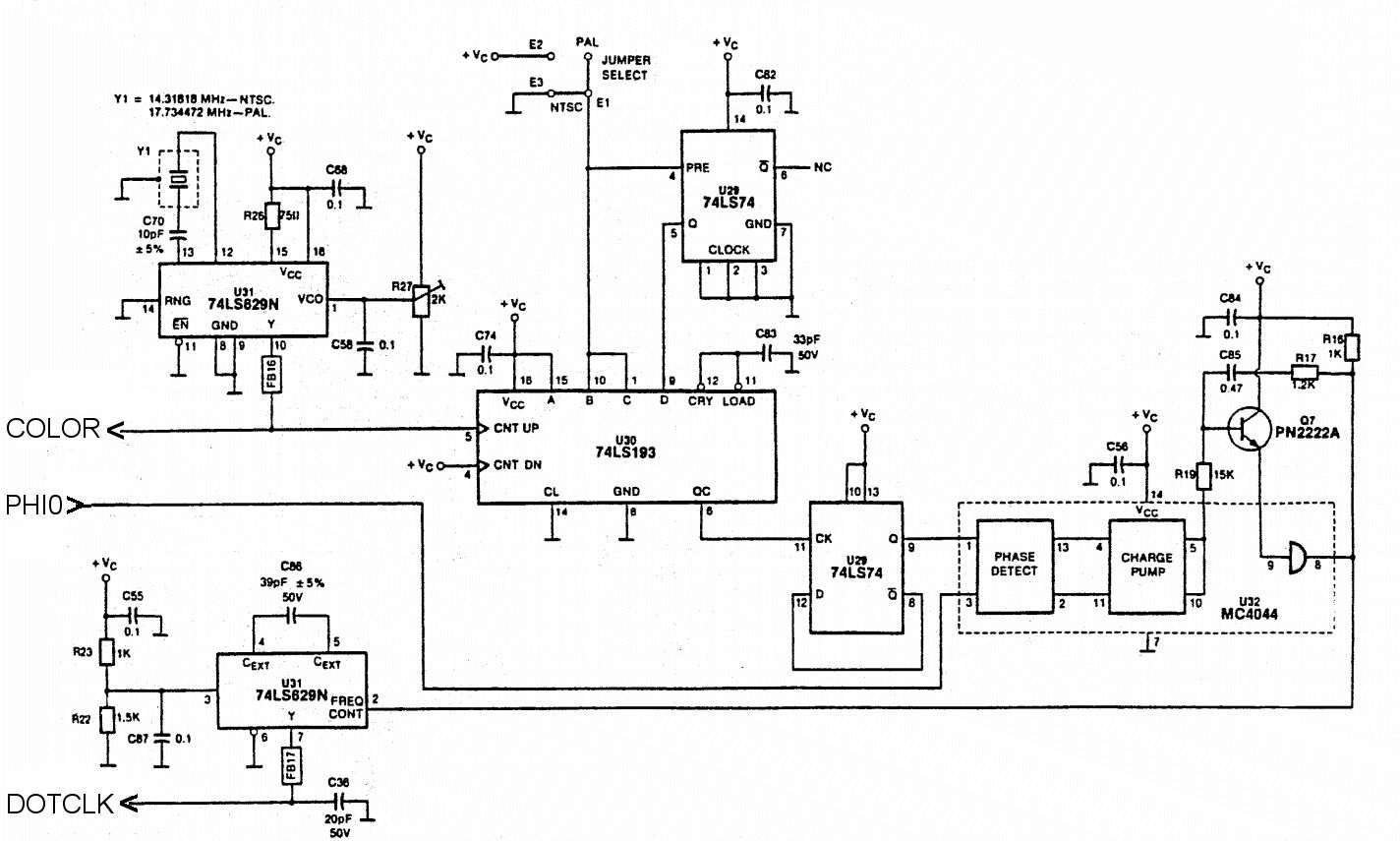

Evtl. hat ja jemand eine Idee dazu..
Es geht darum das IC 8701 im C64 zu ersetzen.
Dort werden aus einem Quarz (17,7344 MHz) 2 Clocks mit 50%
Tastverhältnis
erzeugt. Zum einen das Color-Signal mit der Quarzfrequenz (17,7344 MHz)
und
dann noch ein DotClock Signal mit 7,882 MHz (Quarzfrequenz geteilt durch
9 und multipliziert mit 4). Versorgt wird das ganze mit +5V.
Gesucht ist eine möglichst günstige und einfache Ersatzschaltung..
AVR und PIC sind natürlich auch gerne dabei gesehen..
Danke,
Peter

Gast #1580453
Hier mal der orig. Schaltplanauszug (vor dem 8701).
Ziel ist aber ja, ein möglichst einfacher uns günstiger Nachbau einer
Ersatzschaltung.. da mit 3-4 IC's und ein paar R+C's plus Platine wird
man da sicher nicht ans Ziel kommen..
Ideal wäre 1-2 IC's, wenig Verdrahtung..
Kann man dafür nicht auch einen AVR/PIC/CPLD programmieren..?
Peter

#1580808
Michael U. schrieb:
> sollte sich ein 74HC4046 reinstricken lassen?
Das wuerde gehen.
Drunter wirst du diskret aber nicht kommen
gastlich schrieb:
> cpld währe sicher machbar (alles in einem IC)
> uC eher nicht, da 17,... MHz doch etwas hoch scheint. müsste mal rechnen
> ob ein AVR mit 20MHz das hinkriegt ...
CPLD wuerde gehen.
Wie will ein mit 20MHz Prozessor 17MHz erzeugen ?
#1580816
Tiny mit den 17,xx MHz takten, Timer per PLL mit 4x 17,x laufen lassen
und dann durch 9 teilen.
4* 17,xxMHz ist zwar etwas mehr als die 64MHz vom AVR-Datenblatt für die
PLL, sollte aber gehen.
Tiny25 mit dem 17,xxMHz Quarz dran. PLL auf *4, Timer0 CTC-Mode mit 3
müßte am Output dann die 17MHz abliefern und Timer1 mit 8 an seinem die
7,xxMHz.
Wenn ich mich jetzt nicht verrechnet habe oder die Einstellung mit der
PLL so nicht geht.
Gruß aus Berlin
Michael
