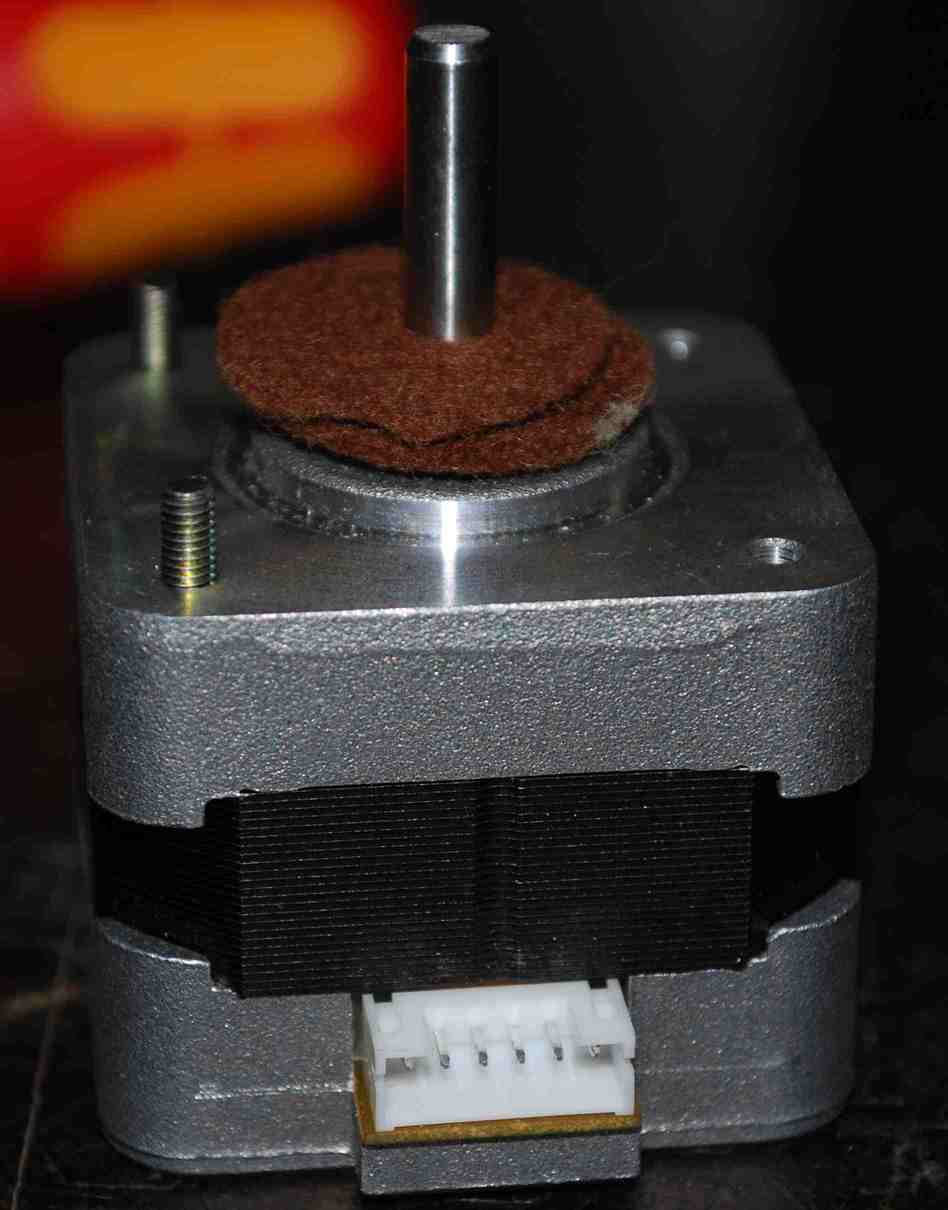

habe mal ne Frage zu diesem Schrittmotor. Ich finde im Netz nichts
brauchbares um heraus zu finden, ob das ein Unipolarer oder Bipolarer
Schrittmotor ist. Des Weiteren finde ich keine Schaltpläne um heraus zu
finden wie ich den anzusteuern habe. Vielleicht kann mir jemand von euch
helfen. Danke.
MfG Paul
Gast #1580395
80% bist es ein 2 phasiger 20% ist ees ein 5 phasiger mit
herausgeführtem sternpunkt
100% weiß man das nur durch widerstandsmessung also welcher pin geht
wohin mit welchem widerstand
wenn 2 phasig dann ist es einer mit herausgeführter mittelanzapfung je
spule also kann man ihn sowohl uni als auch bipolar schalten
wenn natürlich nur 5 von 6 angeschlossen sind kann es auch sein das 2
phasen unipolar  mit sternpunkt wäre aber sehr ungewöhlich.

Hallo!
Ich kenne diesen Schrittmotor nicht aber wegen den 6 Anschlüssen gehe
ich von nem 4 Spulen Schrittmotor aus. Diesen kannst du Bi- und Unipolar
betreiben.
Von der Typen-Nr. Tippe ich auf 8V Versorgungsspannung!?
Wie die einzelnen Anschlüße beschalten sind kann ich dir nicht sagen.
Kann man aber mit einem einfachen Multimeter machen. ;)
ALLE ANGABEN SIND VERMUTUNGEN UND OHNE GEWÄHR.
mfg Pezi

also ich habe hier einen minebea 17pm-k031-02v vorliegen, recht
kräftiger und auch leichter motor für die größe. wird unipolar mit
maximal 5V betrieben.
hier die anschlussbelegung, wenn man direkt auf den stecker guckt, kerbe
oben:
- 1 2 3 4 5 6 -
2 und 5, spulen-"ausgänge", werden für unipolaren betrieb
zusammengeschaltet und je nach treiberschaltung entweder auf masse oder
auf +Ub gelegt
1, spule2
3, spule4
4, spule3
6, spule1
