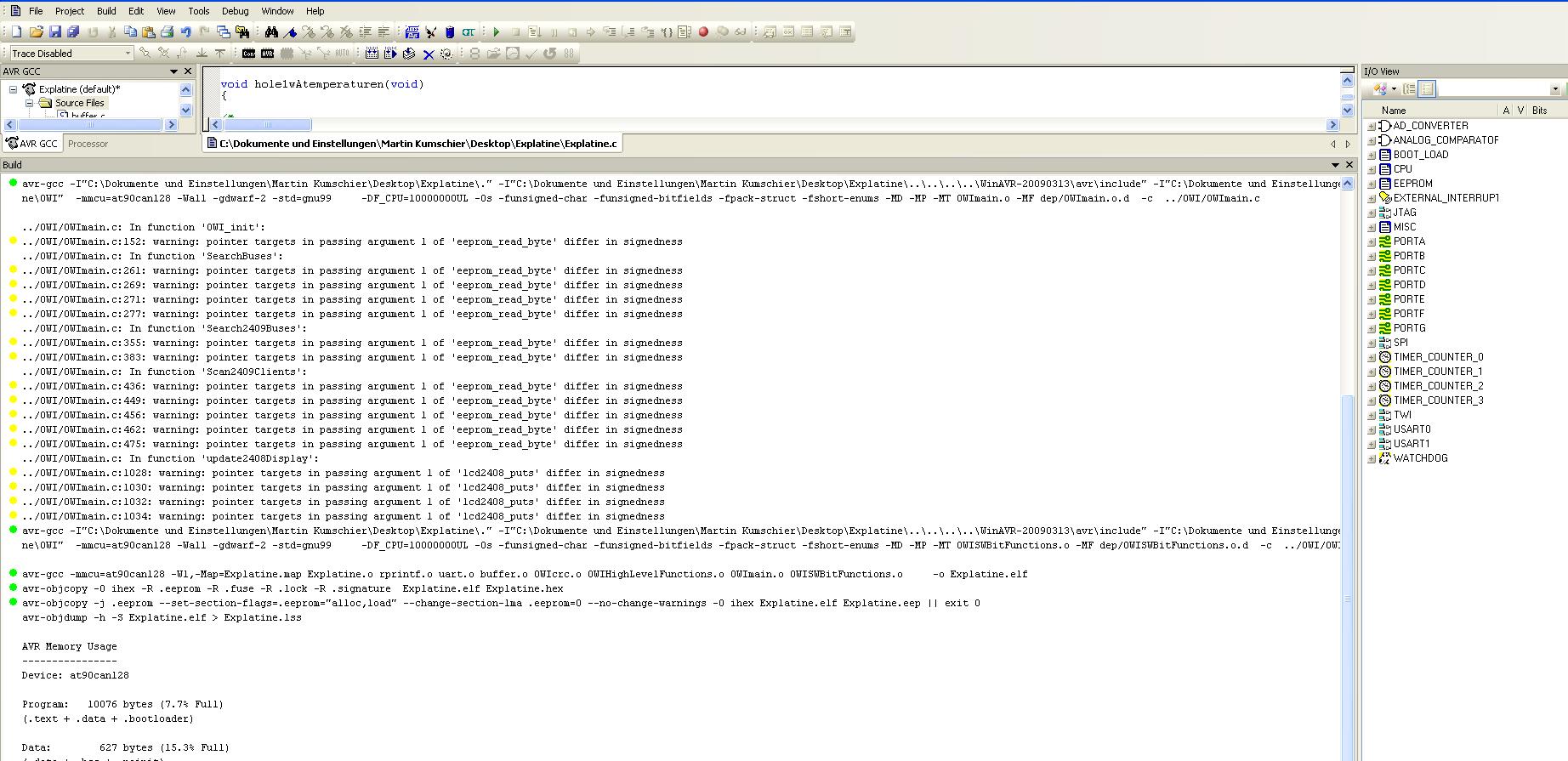

ich habe wirklich ein äußerst komisches Problem!
ich weiß dass es die "differ in signedness" Geschichte hier schon gibt,
aber ich habe ein Projekt von einem Freund bekommen, welches ich
bearbeitet habe und dann kompielieren kann.
Dieses Projekt funktioniert tadellos auch auf dem Controller
(At90can128).
Dann wollte ich aber den gesamten Inhalt in ein mit AVRStudio neu
angelegtem Projekt hinein kopieren.
Auch wenn ich nun alle H-Dateien aus dem früheren Projektordner kopiere
und alle Source-Dateien hinzufüge.
es bleiben immer 18 Warnungen übrig obwohl ich vorher 0 hatte, warum????
bin wirklich am verzweifeln.
danke martin!!!!!!!

Hallo
aber es kann doch nicht sein dass wenn ich exakt den gleichen Inhalt
rüberkopiere, dass dann auf einmal Warnings entstehen.
ich hab nix gemacht, wirklich.
ich glaube ja das du recht hast aber das kann doch nicht sein.
vielleicht kann es eine Configurationseinstellung im Studio sein?????
bitte hilfe!!!

Hallo A. K.
ok danke Mann
ich habs gefunden
Project -> Configuration Options -> Custom Options
Da war bei dem guten Projekt in der rechten Spalte der Eintrag:
                          "-Wno-pointer-sign"
Da hab ich diesen auch ins andere reingeschrieben und schon gings!!!
DAAAAAAANKE   hahahahahahahha
ich bin unbesiegbar juhu
du hast den aben gerettet und jetzt ein kühles Bier!

Eine schlechte Entscheidung.
Besser ist es, den Code so zu bearbeiten, dass diese ganzen
Compilerschalter nicht notwendig sind.
