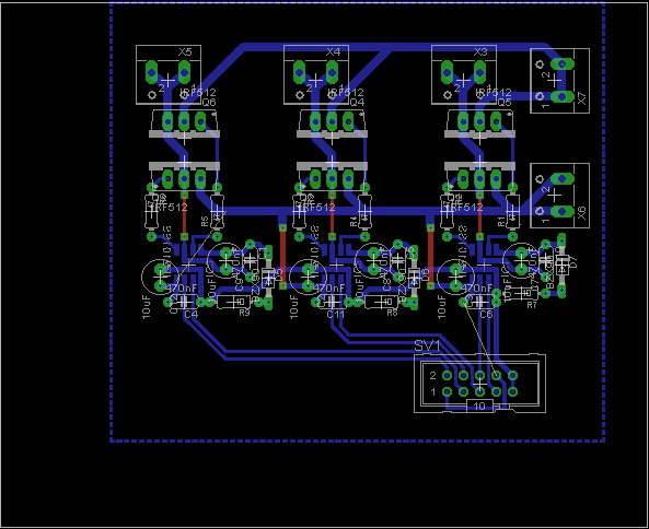

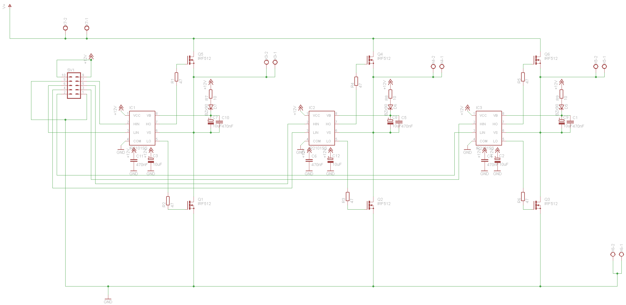

Die Gate-Anschlüsse haben eigentlich keine so hohe Kapazität. Habe euch
mal die Schaltung angehänt.
die Toplayer Leitungen sind per Draht ausgeführt auf selbst geätzter
Platine.
Werde nun also noch Kondensatoren parallel zu den Versorungsanschlüssen
löten, sowie Gate-Wiederstände einlöten. Aber in Welcher Größenordnung
müssen diese liegen?
Tueftler
Gast #1582447
Ah danke, das hat mich schon die ganze Zeit gestört, dass da so enge
Abstände waren, sah aber auf dem Bildschrim vorher nicht so eng aus, wie
es dann im Nachhinein geworden ist.
Werde später mal die Widerstände einlöten.
Habe nun erstmal Kondensatoren parallel zu den Treibern gemacht, die
Versorgung sieht nun schon wesentlich besser aus.
Tueftler

Habe mir nun eure Tips zu Herzen genommen und nochmal eine neue Platine
gelayoutet. Leider sind mir inzwischen die FAN7390 ausgegangen, und ich
habe keinen deutschen Händler gefunden, der sie im Angebot hat, deshalb
nun mit anderen Low+High-Side-Treibern, nämlich den IR2101.
Ich würde euch bitten, die Schaltung mal anzuschauen und bzgl. der
Bauteilpositionierung und Dimensionierung zu beurteilen.
Sind die Widerstandswerte in etwa korrekt, ist das Layout, speziell die
Stromversorgung der Treiber, und die Gate-Anschlüsse der Transistoren
o.k.?
Drumherum kommt später noch die nicht geroutete Groundfläche.
Ich wäre euch sehr verbunden, wenn ihr mir möglichst viel Input liefert,
da sich die SMD-Treiber nur relativ schlecht auswechseln lassen, also am
besten gar nicht erst kaputt gehen sollten.
Vielen Dank für eure Bemühungen,
Tueftler
