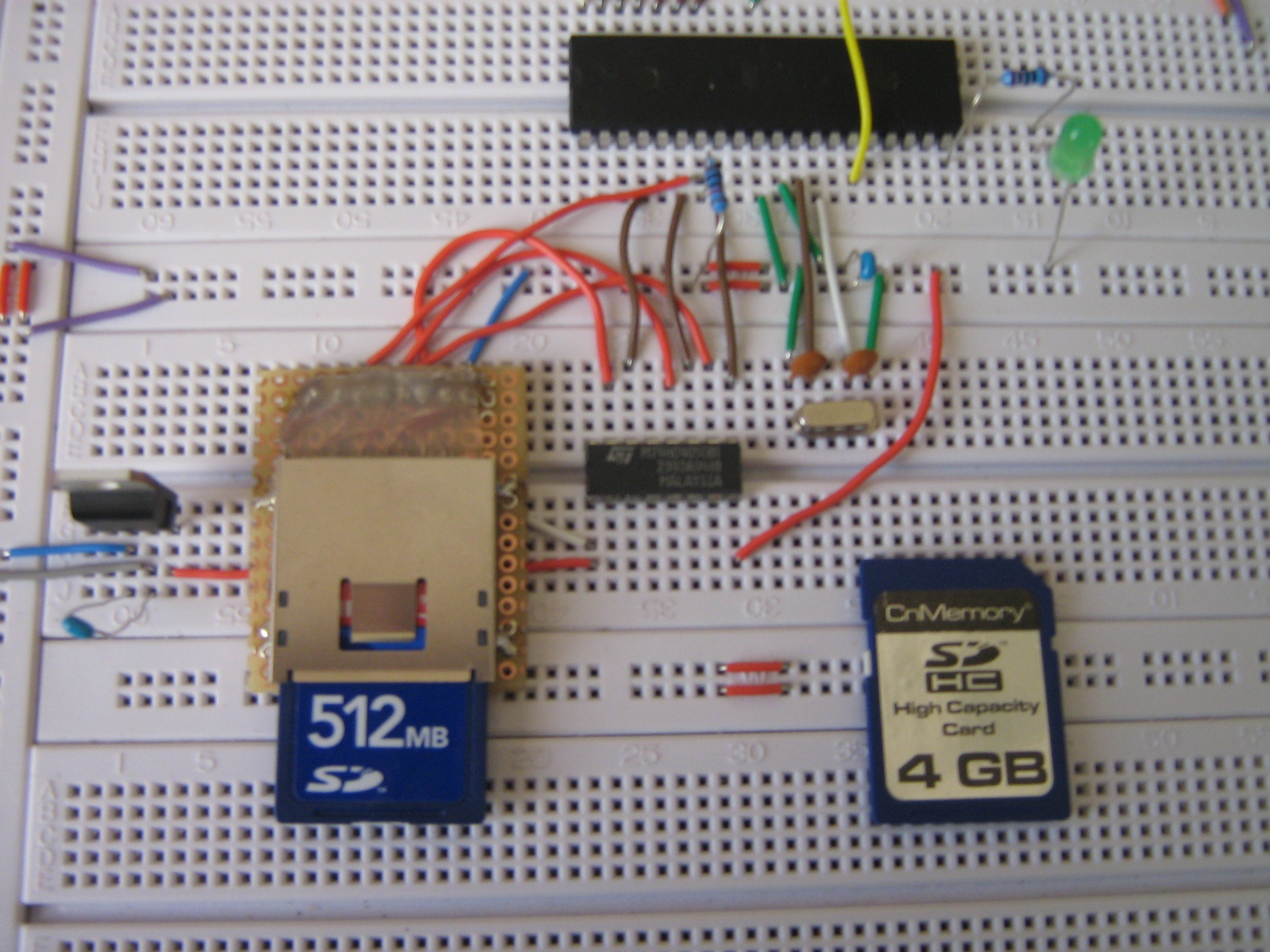

seit Wochen versuche ich eine SD-Karte am AVR zum Laufen zu kriegen -
ohne Erfolg. Die Eckdaten:
- ATmega8L, 8MHz
- AVR und Karte laufen mit 3,3V
- Hardware-SPI des AVR mit 125kHz (Vorteiler 64)
Das Problem: ACMD41 (aber genauso CMD1) zeigt keine Wirkung. Auch nach
tausendfachem Aufruf bleibt die Karte hartnäckig im Idle-Modus. CMD0
funktioniert, ebenso andere Befehle, die man im IDLE-Modus absetzen darf
(CMD58 zum Beispiel). Ich habe 4 Karten von Kingston und SanDisk
getestet. Abgesehen von einer MicroSD (die vermutlich kein SPI spricht)
überall das gleiche Ergebnis.
Meine Vorgehensweise (siehe auch angehängter Code):
- MOSI, SS, SCK als Output konfigurieren, MISO als Input
- MOSI und SS auf high
- SPI an und Takt auf 125kHz
- 100ms warten
- 74+ Takte an Karte
- SS auf low
- CMD0 (0x40 0x00 0x00 0x00 0x00 0x95) auf's SPI
- Antwort abwarten (es kommt 0x01)
- SS auf high
- ein paar Takte senden
ACMD41-Schleife:
- SS auf low
- CMD55 (0x77 0x00 0x00 0x00 0x00 0x01) auf's SPI
- SS auf high
- SS auf low
- ACMD41 (0x69 0x00 0x00 0x00 0x00 0x01) auf's SPI
- SS auf high
Vielleicht übersehe ich ja etwas, aber eigentlich müsste das mit der
Spezifikation übereinstimmen, oder? Leichte Modifikationen, wie z.B.
Einfügen oder Weglassen von kleinen Pausen oder 'Leertakten' zwischen
den einzelnen Schritten bringen keine Änderung.
Natürlich habe ich das Forum durchsucht und gesehen, dass das Problem
schon häufiger aufgetaucht ist. Die Lösung (wenn es denn eine gab)
bestand meistens darin, Pegelwandler statt Dioden einzusetzen. Aber da
mein AVR mit der Kartenspannung läuft, sollte bei mir das Problem nicht
hier liegen, richtig?
Ein bisschen unsicher bin ich mir bei der aufgebauten Elektronik (bin
eher in der Softwareecke zu Hause): Die Karte hat - um wackelige
Kontakte zu vermeiden - einen Slot bekommen, Leitungslänge zum AVR <2cm.
Die Energieversorgung überimmt ein LD1117V33 mit Kondensatoren wie im
Datenblatt empfohlen. Mein (zugegeben rudimentäres) Messgerät zeigt
3,34V.
Weiß jemand Rat? Oder hat jemand dasselbe Problem (und es womöglich
gelöst)? Vielen Dank schonmal an alle Hilfswilligen!
von Georg (Gast)
Das scheint ein schwieriger Fall zu sein.
Mir fällt bei Deiner Vorgehensweise nichts auf, was auf Probleme
hindeuten
könnte (außer dem High-Setzen von SS nach den Kommandos, was überhaupt
nicht nötig ist).
Der Takt (125kHz) ist extrem niedrig, also hast Du damit auch keine
Fehlerquelle bei der Initialisierung.
Den Code habe ich mir nicht angesehen, ich habe mich darauf verlassen,
daß Du Deine Vorgehensweise 1:1 umgesetzt hast.
Vielleicht liegt der Fehler dort?
von Jjj (Gast)
Danke für deine Antwort!
> nicht nötig ist).
Ok, danke für die Info. Das war mir bislang nie so richtig klar (die
Spezifikation sagt - glaube ich - hierzu nicht viel). Ich meine mal
gelesen zu haben, dass man SS nach jeder Transaktion hochheben soll,
habe aber vergessen wo das war und kann dementsprechend auch nicht
sagen, ob es sich um eine ernst zu nehmende Quelle gehandelt hat.
Einen Unterschied in Bezug auf mein Problem macht es leider nicht.
Das war auch meine Hoffnung. Für die Datenübertragung wollte ich den
Takt natürlich hochsetzen, aber so weit komme ich ja gar nicht.
Gut möglich. Ich bilde mir schon ein, dass der Code korrekt ist, aber
nachdem ich jetzt tagelang draufgestarrt habe, kann es gut sein, dass
mittlerweile eine gewisse Betriebsblindheit eingesetzt hat.
Dagegen spricht nur, dass der Radig-Code dasselbe Verhalten zeigt
(mmc_init() liefert 2 zurück, d.h. die CMD1-Schleife wurde mit Timeout
verlassen). Also vielleicht doch ein Hardware-Fehler? Allerdings
funktionieren CMD0 und CMD58 problemlos...
Würde es helfen, wenn ich meine Schaltung poste? Habe noch nie in meinem
Leben ein Schaltbild gezeichnet, aber versuchen könnte ich es...

von Richi (Gast)
Hier das Foto, wems was hilft.
Hab jetzt auch die SD-Karte mal näher zum Microcontroller gebracht und,
siehe da, Manchmal kommt sogar was sinnvolles raus.
Es ist also durchaus wahrscheinlich, dass es am Steckbrett liegt.
Aber warum?
Richi

von holger (Gast)
>Aber warum?
Mach mal Abblockkondensatoren dichter an VCC, GND der ICs.
Mit den zwei Stück wird das nix.
von Richi (Gast)
Hätte noch 100N und 200mikro zur verfügung.
Welche soll ich einbauen?
von holger (Gast)
100N.
von Richi (Gast)
Hab jetzt noch einige Kondensatoren eingebaut.
Das Initialisieren geht einwandfrei.
Das war also der Fehler.
Probiere jetzt noch den Rest aus, hoffentlich läufts da genauso.
von Richi (Gast)
Juuuuhhhhhuuuuuuuuuuuuuuuuuuu
funktioniert jetzt!!!
Danke an alle, besonders an holger!!!
