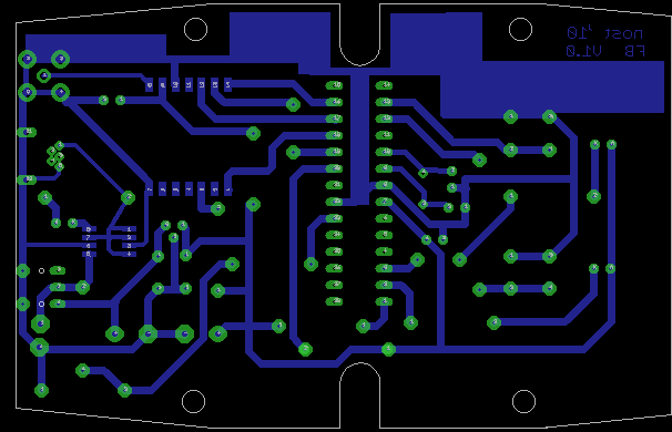

Kann es sein dass sich eine Bohrung ganz links, recht weit unten genau
auf einer Leiterbahn befindet?
Du hast da recht wenig Massefläche, wenn es keinen ganz speziellen Grund
gibt warum sich da keine Massefläche befinden soll füll besser alles mit
einem GND-Polygon aus.
Das spart NaPS.
