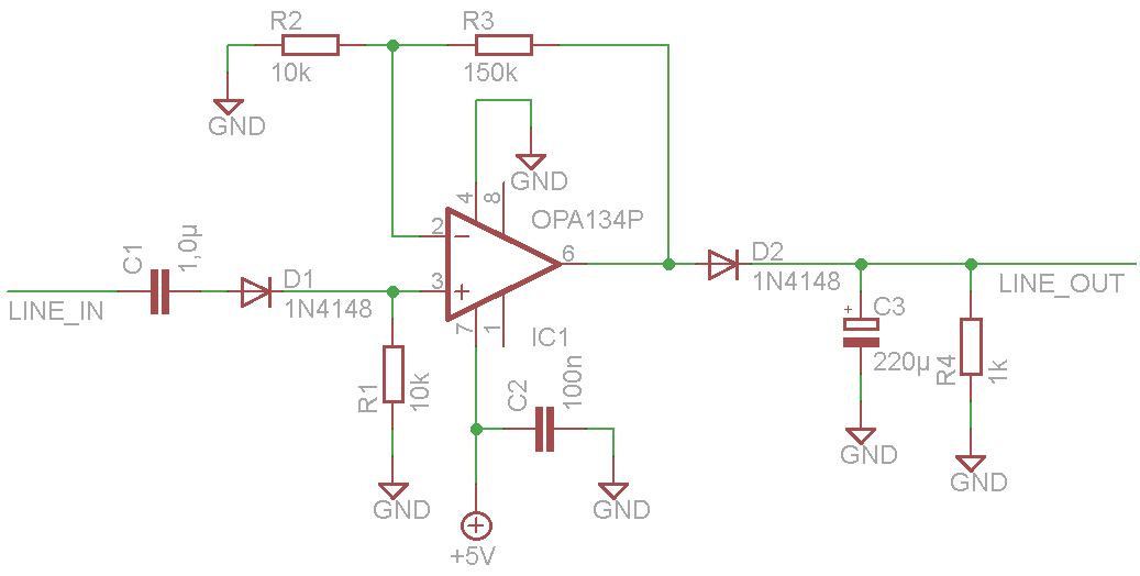

Forum: Analoge Elektronik und Schaltungstechnik Single-Supply Verstärkung macht nur einen Offset
von Sebi (Gast)
leider macht die angehängte Schaltung unabhängig vom Eingangssignal nur
einen Offset von ca. 50 mV, obwohl sie mir doch eigentlich die positiven
Anteile des Eingangssignals um den Faktor 16 verstärken sollte. So hab
ich es mir zumindestens gedacht.
Mir fällt aber leider nicht auf, wo das Problem liegt - ist mein erster
Single-Supply versuch.
Vielleicht hat ja jemand einen Tipp für mich?!?
Danke und Gruß,
Sebi
von (prx) A. K. (prx)
Diode und Kondensator am Eingang ist wie Sackgasse ohne Wendemöglichkeit
bei defektem Rückwärtsgang.
von Sebi (Gast)
Soll es doch auch sein.
Hab ne Wechselspannung am Eingang und will nur die positiven Anteile
benutzen.
Wenn ich den OP abklemme und hinter der Diode messe sieht alles aus wie
erwartet.
von MaWin (Gast)
Ojeoje.
Es gibt 2 Möglicheiten:
Du nutzt einen single supply Operationsverstärker um in einer ansonsten
normalen Schaltung zu verstärken,
oder du baust einen aktiven Einweggleichrichter.
Für ersteres macht du mal die Dioden weg (Drahtbrücke), den 220uF am
Ausgng auch (offenlassen) und nimmst einen SingleSupply
Operationsverstärker wie LM324 statt dem OPA134.
Für zweiteres baust du so was nach
http://www.jens-wesemann.de/agleichrichter1.htm
und versorgst den OPA134 mit -5V und 10V.
Dass du anschliessend am Ende der Sackgasse stehst und weder vor noch
zurück kannst? Nope, Kondensator und Diode in Reihe ist Unfug.

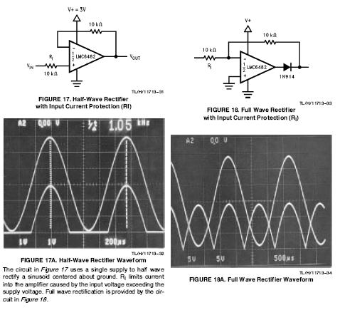

von spess53 (Gast)
Hi
Oder versuche mal ob eine von den Schaltungen mit deinem OV
funktioniert. Mit dem Original geht es jedenfalls bestens.
MfG Spess
