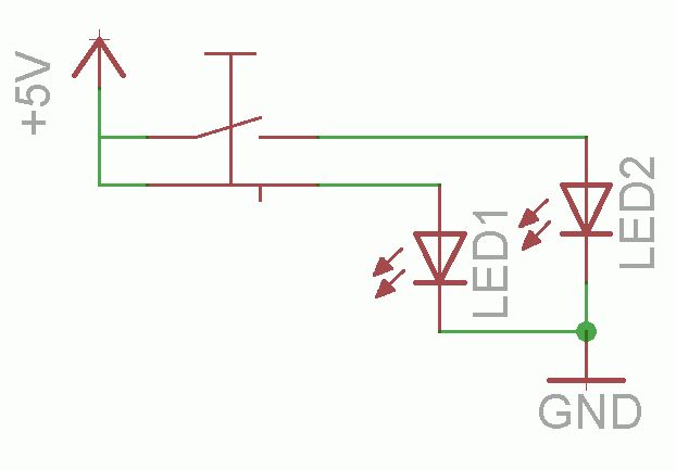

Ich habe ein Verständnisproblem mit folgendem Satz:
>ACHTUNG: Über die beiden Schaltkreise eines Mikroschalters darf nur das >gleiche
Potential geschaltet werden
Es handelt sich dabei um den Blinkschalter (83133) aus folgendem
Datenblatt:
http://schiebel.com/actuators/documents/manuals/german/mikrosch.pdf
Irgendwie macht es für mich keinen Sinn einen Schalter zu verwenden wenn
das gleiche Potential vorhanden ist, dann brauche ich doch keinen
Schalter?

Hiermit ist gemeint, dass zwischen Anschluss 1 und 3 bzw. 4 und 2 kein
Potentialunterschied sein darf. Ansonsten ist der Schaltkontakt selbst
fuer 24V zugelassen.

Der Schalter schaltet das gleiche Potential in beiden Zweigen, wenn sie
gleich analog zueinander beschaltet sind. Im jeweiligen Aus-Zustand
deines Beispiels liegen in beiden Zweigen links +5V und rechts GND an.
Sie schalten also beide gleich, wenn auch nicht im gleichen Moment,
sondern eben abwechselnd.
Es wird immer 5V (direkt) gegen GND (über Verbraucher) geschaltet.
Zumindest versteh ich die Aussage so. Aber keine Gewähr.

Ich denke mal, damit ist gemeint, daß die beiden Schaltkreise nicht
unterschiedlichen Stromkreisen angehören dürfen, die voneinander
galvanisch getrennt sein sollen (also unterschiedliches Basis-Potential)
. Also nicht den einen Kontakt für 230V Netz nehmen, und den anderen für
die Niederspannungsseite hinterm Trafo.

Vermutlich besteht während des Umschaltens die Gefahr, das entweder
beide Kontakte geschlossen sind, (also 1+3 sowie 2+4) oder das die
Kontakte über Kreuz verbunden sind (1+2 sowie 3+4) sodass, wenn du zwei
unterschiedliche Potenziale hast, du dir ggf. einen Kurzschluss zwischen
beiden baust. Der Schaltkreis darf also bei allen möglichen
Schalter(zwischen)stellungen keine Probleme damit haben wenn z.B. in
deiner Schaltung zwischenzeitlich beide LED's oder "die falsche"
leuchten.
