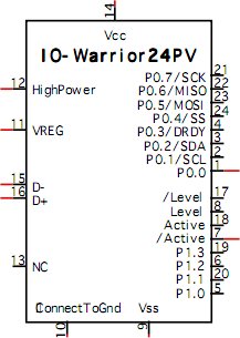

Ich suche ein günstiges ErsatzIC für den IOW24PV.
Hier das Datenblatt:
http://www.codemercs.com/uploads/tx_sbdownloader/IOW24PV_Datasheet.pdf
Dient dazu, um einen AT89S52 über USB zu programmieren.
Mit MOSI, MISO und SCK programmier ich ja den 8051 und ein P0.0 dient in
der Schaltung zum Reset von µC.
Gast #1584788
Eine Möglichkeit, ist Bus Pirate. Es ist ein relativ günstiger Pic
Microcontroller, wo die FW bereits existiert, aber ein AT-Tiny mit
Soft-USB ist mindestens 4x günstiger.
