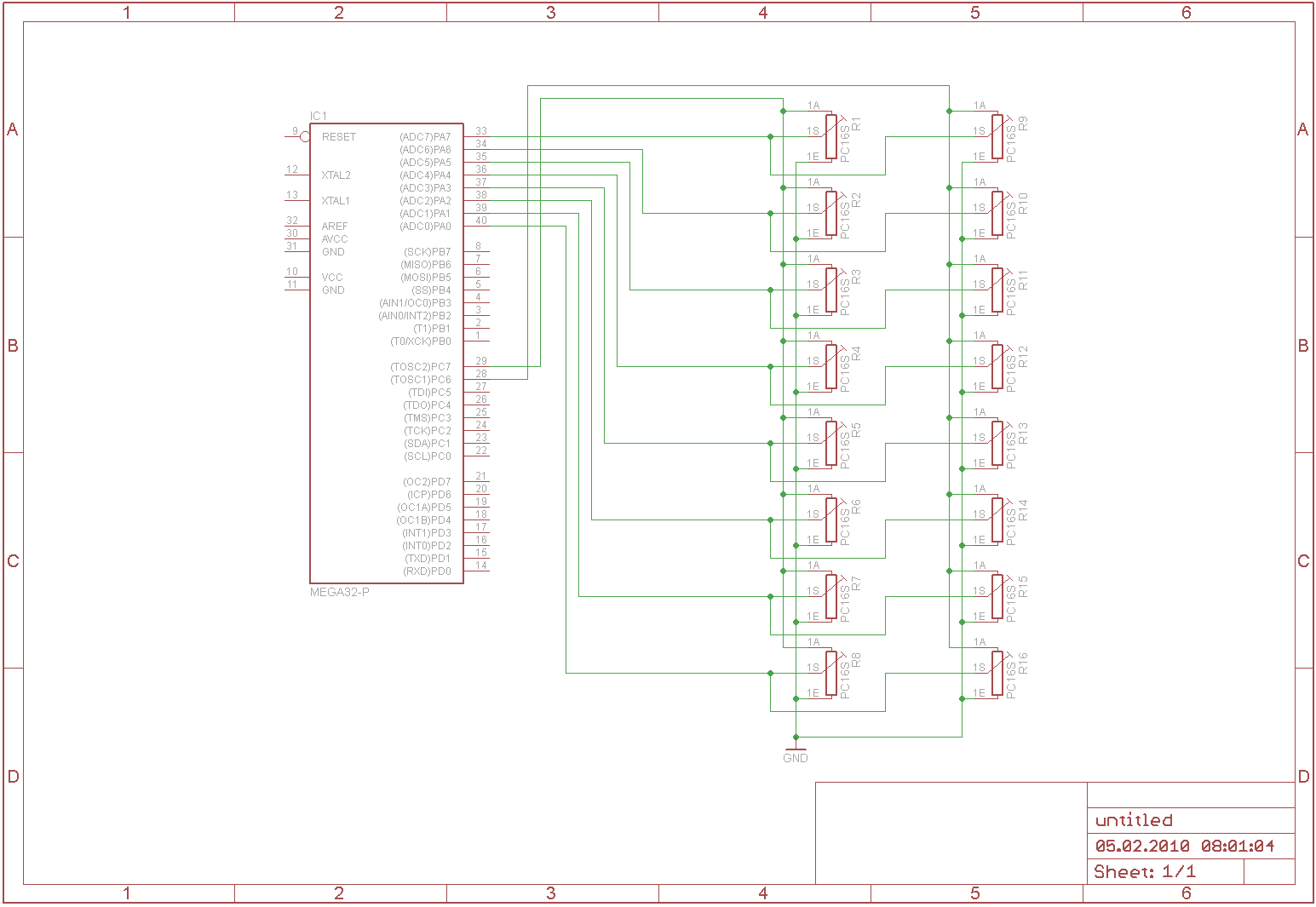

ich habe eine kleine Frage. Grundsätzlich meine ich, dass so eine
Schaltung funtionieren könnte, aber vielleicht spricht ja was dagegen.
Grundgedanke ist, "beliebig" viele Potis mit einem Atmega einzulesen.
Dazu würde ich eine Art Matrix-Schaltung aufbauen. In dem Schaltplan
habe ich mal 2 Spalten und 8 Zeile gezeichnet. Jede Zeile hängt an einem
AD-Pin. Damit ich nun jedes Poti einzeln einlesen kann, versorge ich
immer nur eine Spalte mit Spannung. Die Spalten werden dann
durchgetaktet.
Würde das gehen?
Danke für euere Antworten
Matze
PS: Der Schaltplan ist natürlich nicht vollständig. Der Atmega muss
natürlich noch beschaltet werden.

und nun stelle R8 ans 5V Ende, R16 ans GND Ende, schalte die 5V an die
Gruppe mit R8 und schau Dir die Rauchwolke an. :-)
Du schaltest ja jeweils GND und Schleifer der Reihe parallel...
Theoretisch könne man jetzt in alle Schleiferleitungen Dioden legen, nur
verfälscht das dann die eingestellten Spannungen.
Warum also nicht einfach mehrere Analog-Multiplexer wie CD4051/52/53?
Gruß aus Berlin
Michael

von Fabian H. (hdr)
So funktioniert es jedenfalls nicht, da die passiven Potis nicht
rückwirkungsfrei sind.
von matthias (Gast)
Sorry, das ist dann ja ein voller Kurzschluss. Hab ich in der Eile
übersehen.
Ich habe mir gerade das Datenblatt des CD4051 angeschaut. Sieht
eigentlich ganz einfach aus. Ich lege auf die Pins A,b und C binär
meinen Kanal, den ich aufgeschaltet haben will, an die "Channels In/Out"
hänge ich meine Potis und an "Common In/Out" hänge ich den Atmega. Sind
da Denkfehler drin?
Eine Anwendung wäre zum Beispiel, ein Lichtmischpult damit aufzubauen.
mit z.B. 48 Fader(2 Presets) mit einem DMX-Sender dran. Für einen
DMX-Sender gibt es ja genügend Beispiele im Netz.
von Blackbird (Gast)
Nein, keine Denkfehler. Den Kanalwiderstand vom 4051 solltest Du noch
berücksichtigen und die Übereinstimmung des Spannungsbereiches der
Betriebsspannung vom 4051 und dessen Kanalspannung.
Vielleicht sollte man den Bereich nahe GND nicht verwenden, wenn es ganz
genau sein sollte?
Im Umschaltmoment sind kurzzeitig der alte und der neue Kanal leitend,
das solltest Du bei der ADC-Messung berücksichtigen.
In Audio-Anwendungen findet man deswegen pin-kompatible Typen, die
diesen Effekt ("Umschaltknacks") nicht haben.
