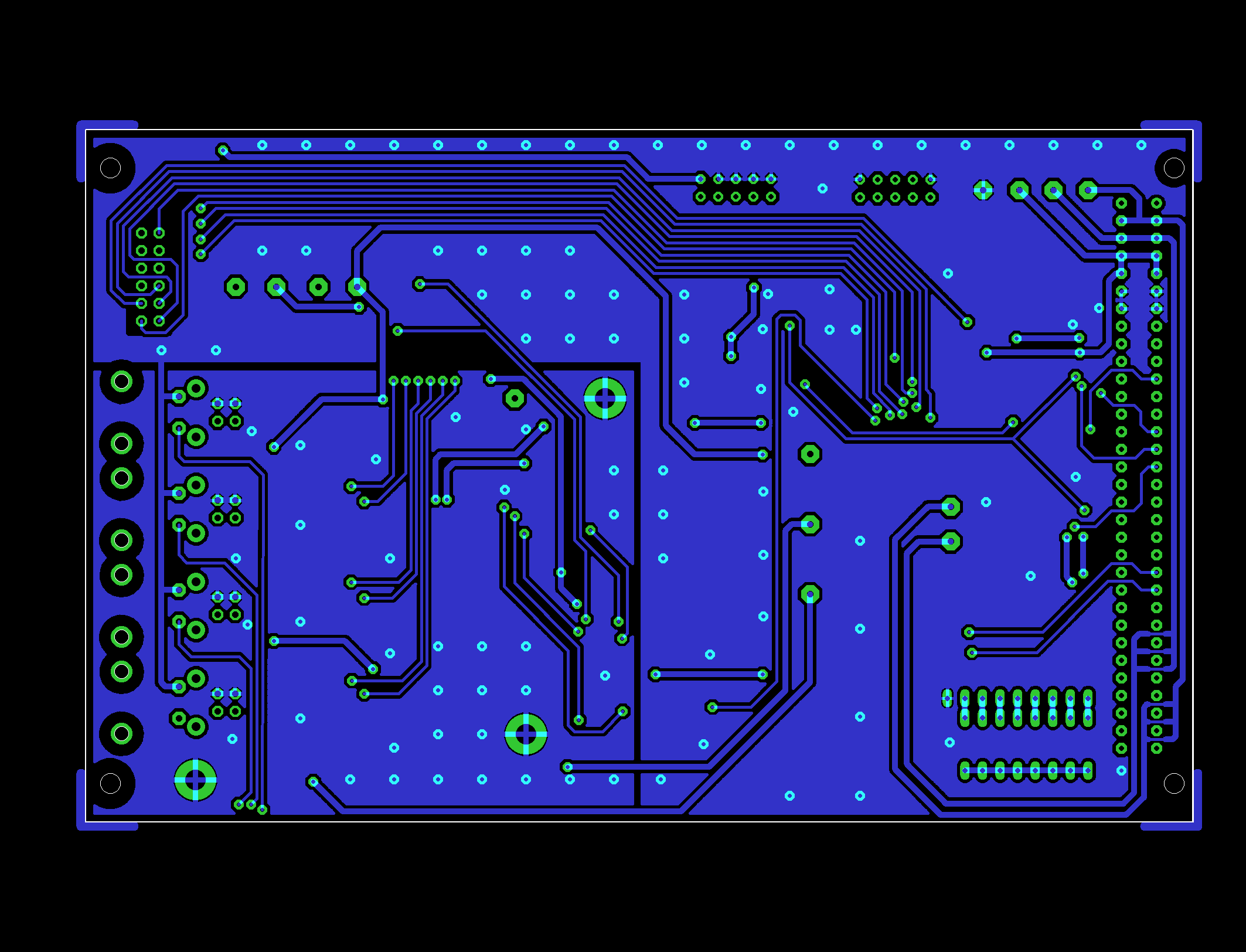

Hallo, anbei ein Layout für einen Quad 24-Bit ADC.
Ich werde die Platine demnächst fertigen lassen, und vielleicht hat noch
jemand Tips was man verbessern könnte.
Infos:
IC1 - 24-Bit ADC
IC6,8,9,10 - Programmable Gain Amplifier
IC11,12 - Referenzstromquellen
IC13,14 - Isolatoren für Datenleitungen
Die Versorgungsspannung und Datenleitungen des Analogteils sind komplett
galvanisch getrennt.
Der Analogteil hat seine eigene AGND-Groundplane, einzigste Verbindung
zu DGND ist genau unter dem ADC.
Es werden keine hohen Frequenzen gemessen, Input ist 0 bis 2,5 Volt DC.
Ich habe ziemlich viele Vias im 250 mil Raster gesetzt, um die
Masseflächen auf Top und Bottom großflächig zu verbinden - kann man das
so machen?

Tja. Was soll man da sagen? Die Spannungsversorgung sternförmig von der
Einspeisung zu den empfindlichen ICs zu routen, wäre schon gut. So wie
es jetzt ist, kriegt Dein Spezial-ADC den ganzen Schmutz von der
Versorgungsspannung ab, weil er der Letzte in der Kette ist.
Dann rumpeln super viele Signale über Deinen Trenngraben. Damit ziehst
Du Dir jede Menge Antennen auf.
Die Schwierigkeit bei Deinem Layout ist, dass Du mit zwei Lagen
arbeitest. Dadurch zerstückelst Du die GND-Planes in lauter kleine
Inseln. Ich habe so etwas schon häufig gesehen, und keines dieser Boards
hat die erwartete Performance gebracht. Um 24 Bit zu routen, würde ich
eher einen Vierlager, vielleicht einen Sechslager empfehlen.
Und dann noch die Schleife mit den -15V, die Du drehst. Komplett einmal
im Kreis herum, und durch den Bereich, den Du eigentlich empfindlich
haben willst. DGND macht das auch. +15V hingegen geht in genau die
entgegen gesetzte Richtung. Eine Riesenschleife.
Dann sehe ich da noch einige vermutlich digitale Leitungen, die kreuzen
Deine empfindlichen analogen Eingangssignale direkt nach den Buchsen.
Na ja, ich höre jetzt lieber mal auf. Vielleicht funktioniert das Ding
ja doch. Elektronik ist bekanntlich sehr leidensfähig. Aber die vielen
GND-Inseln werden Dir massive Störungen in die Schaltung bringen.
