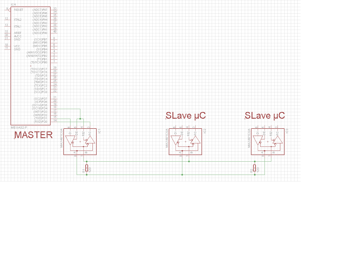

Hallo Leute.
Im meinem Programmcode bin ich von der Pollinverfahren auf interrupt
umgestiegen, um das ganze effizienter zu gestalten.
leider  klappt es nicht so ganz. Die Routine wird ständig durchgelaufen
obwohl von dem anderen Gerät am ende der leitung nichts gesendet wird.
Normaleweise sollte es wie es sich selber beschreibt nur laufen wenn
etwas auf der leitung zu empfangenvorhanden ist.
Aber es macht das anscheinen nicht . Ich habe mal zum Teszwecke ein Port
zum toggeln hinzugefügt und es toggelt nämlich nach jedem Ende der
Transmitframe(wird gesendet nach jedem Sekunde).
was könnte da faul sein?

Gast #1585476
Sascha Weber schrieb:
> wie sieht deine Schaltung aus - RS485 halbduplex ?
ja es ist in Halbduplex-Betrieb.
> Dann empfängst du evl. das was du sendest!
nein ich habe es mit dem Oszi überprüft es sind sehr schmale impulse ,
die in sehr unregelmässißen zeitabständen kommen. Ich lese aus die
Register und bekomme immer Null.

#1585527
hast du am Rx-Pin den Pullup eingeschaltet? Wenn am RS485 Treiber der
Empfänger aus ist, ist der Ausgang meist hochohmig.
Hast du beim Umschalten der Datenrichtung eine kleine Überlappung
vorgesehen in der beide Kommunikationspartner auf Senden stehen?
Ansonsten den Empfänger im µC ausschalten, dann am RS485-Treiber auf
Empfang schalten und nach kurzer Verzögerung den Empfänger wieder
einschalten.
Sascha

#1586264
Da ist mir was unklar: Ruhezustand des UART-RX ist ja H-pegel. Startbit
ist L. Wenn also ein Spike, dann müßte es ja ein kurzer L-Impuls sein,
der als Startbit interpretiert wird und Du müßtest als Empfangsdaten
0xFF lesen.
Wenn Du 0 liest müßte es ja auf L bleiben und als Break gemelder werden
bzw. einen Frame-Error erzeugen, weil kein Stoppbit erkannt wurde?
Gruß aus Berlin
Michael

Gast #1586381
Läubi .. schrieb:
> Außerdem versteh ich nicht so genau was du jetzt meinst:
> Wird das Toggeln korrekt ausgeführt und eine (irgenwie ominöse Routine)
> ständig durchlaufen oder geht das toggeln auch nicht korrekt
Die ISR wird durchgelaufen obwohl keine Daten zu empfangen vorhanden
sind.
Das Toggeln vom LED da einfach zum bedugen, hat keinen relevanten
Einfluss auf die Funktinalität des ganzen.
ja stimmt so wie du es meint. aber bei mir bleibt der RX-leitung auf
Low, was total unnormal ist.   Wenn ich Reset drücke, gehen zuerst
beide(Tx,Rx) auf Low dann bleibt Tx ständig auf High.  RX erzeug nur
eine kleine Implus von ca 10ms dann bleibt ewig weiter auf LOW.
Warum das denn ? bin ich auf überfragt.  das Problem könnte daran
liegen.
Und vielleicht weil es ständig auf Low bleibt , wird die ISR  ständig
durchgelaufen.

#1586451
Womit dann auch logisch ist, dass bei jedem Einschalten des Empfängers
(also nach jedem Senden) eine Break_condition (ein NUL Character) kommt.
Vermutlich fragst Du den Framing Error nicht ab, um die Break-Erkennung
zu komplettieren.  Und für dieses eine NUL kommt natürlich auch ein
Interrupt.
Also doch ein Hardware-Problem.

Gast #1588266
Uwe schrieb:
> Schalte ihn ein oder hänge extern einen drann und teste. Ich denke es
> geht dann.
das habe ich gemacht. ohne Erfolg. Bei diesem einstellung folgt es sogar
den Pegel des enable-leitung vom RS485.
Sowohl mit interne oder mit externe Pull Up bekomme ich immer am Ende
einer Übertragung über sein TX diese 10µs Impuls am Rx-eingang. Dies
wird dann bei der Interrupt Routine als Starbit annerkannt.(obwohl nur
Mist ist).
Übrigens meine Rx-Leitung ist Ständig auf Low. weiß einer wieso???

#1588518
Abfragen ... meintest Du "abfangen"?
Du musst dafür sorgen, dass Deine Hardware empfangen kann.  Dazu gehört,
dass im Ruhezustand am RxD-Pin eine 1 gemessen wird.  Wie die 0, die Du
misst, zustande kommt, kannst (bisher, die Verschaltung wurde nicht
erwähnt) nur Du wissen.  Also miss nach, woher die 0 kommt.
Gast #1590422
Ich habe noch am Master am R1  Pin A ein 470Ohm Pull-Up , und Pin B ein
470Ohm Pull-down dran gehängt.  damit wenn nichts ankommt , die
Rx-Leitung auf High bleibt. Das bringt aber kein ergebnis. Die
RX-Leitung ist immerhin LOW.
