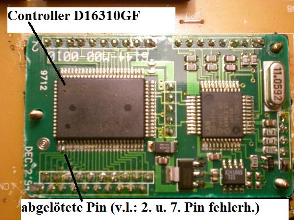

So sieht das gute Stück aus - Foto- größerer Schaltkreis Herstellungsjahr ca 1997. Bitte um Hinweise.. Via googlen kaum Vertriebsinfo dazu. Farnell und Conrad bietet den nicht an.

ne du hat er nicht hm, deine Platine sieht so aus als sei sie irgendwo rausgeschnitzt ... hast du denn keinen "Bauteilespender", (baugleiche oder vergleichbare Schaltung) aus der du den benötigten Controller raus ooperieren könntest?
#1587272
Nein das habe ich leider nicht. Auf einer Unterbaugruppe befindet sich dieser Controller, der auch anderweitig angesteuert wird. Leider gibt es dazu aber keinen Stromlaufplan. Messungen ergaben, dass voraussichtlich dieser Controller defekt ist, drum möchte ich den nun auswechseln.

Wenn alle Stricke reißen, könnte ich einen UPD16302GF als Notlösung anbieten. Der ist in etwa funktionsgleich, leider aber keineswegs Pinkompatibel, siehe Datenblatt hier: http://www.datasheet4u.com/download.php?id=531262 Bloß ohne Adapterplatine und / oder Drahtverhau bekommt man den da nicht rein.

Hey Sebastian, vielen Dank für dein Angebot, aber ich neben einem anderen Bauteillayout scheint dein vorgeschlagener IC andere Ausgangsspannungen zu führen. Ich benötige für die Ausgänge O1 bis O40 ne andere Ausgangsspannung (lt. Datenblatt 80V). Wenn man ins Datenblatt beider Microcontroller schaut, sieht man auch, dass im Schaltbild der Ausgänge einiger Treiber/Gatter die Ausgangsspannung invertieren. Da haut das mit dem 16302 wohl gar nicht hin. Mhh schade, aber vielleicht gibts ja doch noch jemanden, der den passenden IC hat. Hab mich jetz an NEC gewendet und hoffe das die mir helfen könn. Hinweise zum Erwerb des UPD16310 WEITERHON gewünscht Schau dir den HV7224 von Supertex mal genauer an. Auf den ersten Blick ist nur ein Teil der Steuerungsleitungen anders. Die Treiberausgänge scheinen 1:1 zu stimmen und das Gehäuse ist auch dasselbe! Gruss Christoph
#1602748
Hab mir das Datenblatt des HV7224 angeschaut. Leider sind dort wenige Gemeinsamten mit dem Controller, den ich benötige. Einige Gatter weisen keine vorgesehene Gatter mit Invertierung auf, die benötigt wird. Einige Ausgänge sind undefiniert wie diese verdrahtet werden könnten um die Funktion des benötigten UPD16310 zu erhalten. Aber auch die Eingänge, die bspw. nicht benötigt werden sollten eine Beschaltung erhalten, ansonsten funktioniert der Schaltkreis nicht so wie er soll. Wie diese sein soll ist mir unbekannt...
