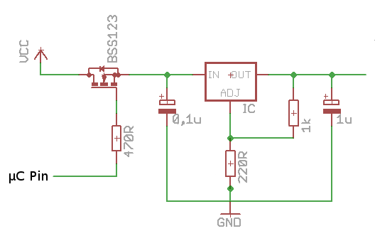

Highside so richtig?
#1586050
P-Kanal ist zwingend notwendig. Grund: Ein MOSFET als Sourcefolger, denn
anders ist ein N-Kanal hierfür nicht zu verwenden, verliert mal eben
3-5 Volt zwischen Drain und Source. Zudem, und das gilt auch bei einem
P-Kanal-FET, ist Vcc höher als die Versorgungsspannung des Controllers,
dann ist das Gate mit einem separaten Transistor anzusteuern.
