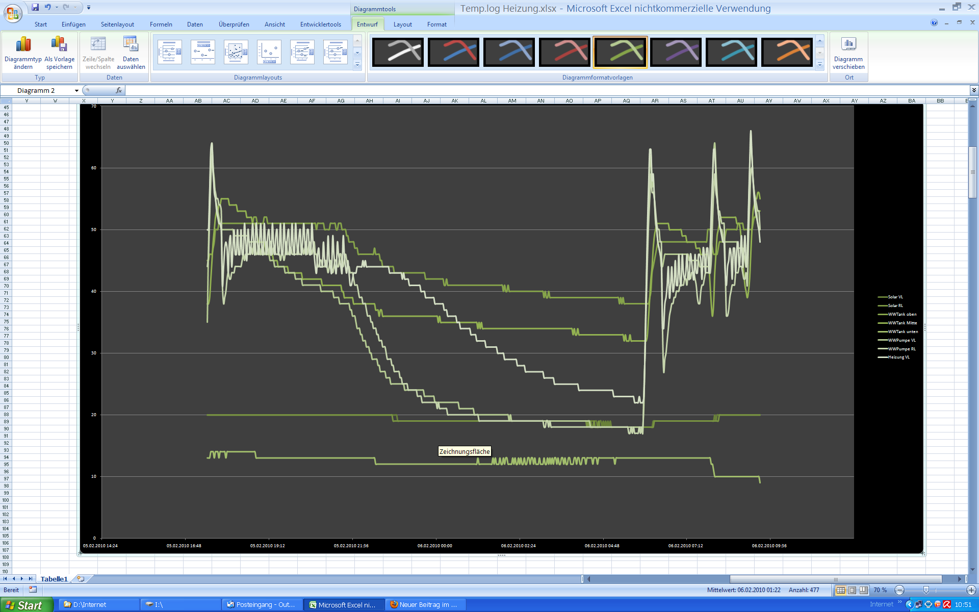

Nachdem ich nun mehrere Wochen den Temperaturlogger in Betrieb habe,
sind mir doch ein paar Bugs aufgefallen.
1. Wenn die Speicherkapazität des EEPROMs erschöpft ist, wird entgegen
meiner Absicht der Speichervorgang nicht abgebrochen und die
entsprechende Hinweis-LED leuchtet nicht. Nun funktioniert es!!
2. Der Download der Daten über den UART dauert doch etwas Zeit. Darum
wird nun während des Downloads auf dem LCD der Fortschritt des
Datendownloads angegeben, um abschätzen zu können, wieviel Zeit noch bis
zum Abschluß des kompletten Downloads benötigt wird.
Den überarbeiteten Code habe ich angehängt.
Es gibt auch eine entsprechende Excel-Auswertungsmappe (siehe Bild).
Viel Spaß.
Werner
