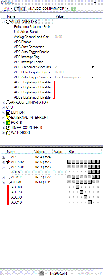

ich würde gerne die digitalen Inputs an den ADCs 2 und 3 ausschalten um
Strom zu sparen kann ich den digitalen Input am Reset Pin also an ADC0
auch ausschalten oder sperr ich mich dann aus? Und wieso Taucht im AVR
Studio ADC2 Digital Input Disable 2 mal auf? Und ist dann der Befehl
folgende Befehl richtig?
DIDR0 |=  (1<<ADC0D)|(1<<ADC2D)|(1<<ADC3D);

>Und wieso Taucht im AVR Studio ADC2 Digital Input Disable 2 mal auf?
Ist ein Tippfehler im entsprechenden Eintrag in der Datei TN13DEF.INC.
Kannst ihn ja korrigieren.
Die Zeile
.equ  ADC1D  = 2  ; ADC2 Digital input Disable
lautet richtig
.equ  ADC1D  = 2  ; ADC1 Digital input Disable
Ist aber nur ein Schönheitsfehler, der Bitname und die Bitnummer
stimmen.
Nicht ganz. Der Fehler liegt im Partdescriptionfile ATTINY13.XML. Die
INC-Files werden mit XMLCONVERT.EXE automatisch erzeugt. Ist aber auch
nur ein Tippfehler. Die Werte stimmen.
MfG Spess
Hi
>vielen dank für die Hilfe ich hab das in der ATTINY13.XML geändert.
Dann musst du aber auch die Include-Datei neu erzeugen Hilfe->AVR
Assembler2->XML Converter neu erzeugen. Mit automatisch meinte ich, das
die Include-Dateien nicht 'getippt' werden.
MfG Spess
