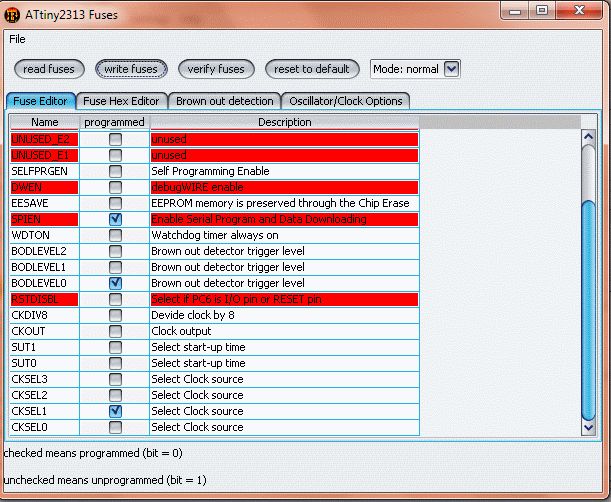

IR Fernbedienung Attiny 2313 Fuses

Und das heißt konkret? Welche Fuses muss ich also setzten?

Jo also ich hab das jetzt mal gemacht und funktioniert soweit ganz gut
allerdings nur mit 5V bei Brown Out Detection auf 1,8V glimmt die IR LED
nur noch aber das ist ja nicht Sinn der Sache xD Weiß wer, wie ich das
ganze auch mit ca. 3V betreiben kann, das wäre nämlich viel praktischer
oder kennt jemand kleine 5V akkus?

Also ich hab das jetzt auch ma gemacht (bin jetzt endlich dazu
gekommen).
Funktioniert gut aber wie vollhoast gesagt hat erst bei 5V. Bin erst
durch seinen Post drauf gekommen, da ich anfangs zwei Mignon Zellen zum
testen verwendet hab und da tat sich nichts... Bei 5V ausm USB klappts
wunderbar
@ vollhoast bist du inzwischen schon weitergekommen?
