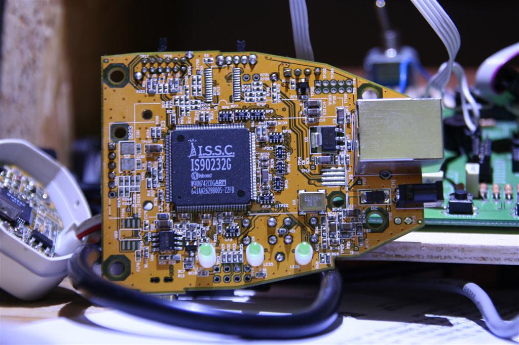

ich habe hier eine Grand Tec IP Cam liegen, die als IP-Cam nicht mehr
funktioniert. Das Problem scheint bei diesen Kameras oft vorzukommen.
Daher gibt es im Netz diese Anleitung
http://www.tvdn.eu/index.php?content=wbeleb.php
In der steht, wie man die Kamera wiederbeleben kann. Dies habe ich nun
getestet, allerdings gibt das Hyperterminal nicht das aus, was es soll
Wenn ich die Kamera starte, kommt nur ein paar Leerzeichen bzw. (je nach
Modus der Kamera) ein paar Zeilenumbrüche im Hyperterminal.
Habt ihr vielleicht eine Idee, was ich nun tun kann?
Ich würde mich über Tipps sehr freuen!!!

Kannst du sicher sein, dass du Rx und Tx nicht vertauscht hast?
Ansonsten würde ich mal prüfen, ob du ein Echo bekommst wenn du Rx und
Tx hinter dem MAX232 verbindest, solltest du da kein Echo bekommen,
stimmt mit der MAX-verschaltung was nicht.
OP
Ja, alles richtig eingestellt. Wenn man RX und TX verbindet, dann kommt
bei Hyperterminal auch was an.
Die Kamera sendet immer wieder irgendwelche ähnlichen, aber
zusammenhangslose Zeichen beim Starten. Danach ist irgendwann Ruhe.

So, ich noch mal!
Nun, es geht immer noch nicht weiter hier.
Allerdings habe ich herausgefunden, dass auf meiner Cam ein anderer µC
verbaut ist.
Hier ist ein IS90232G (W90N742CDG) verbaut.
Leider habe ich bisher nur das Datenblatt des W90N740 gefunden. Die
Anschlüsse des UARTs stimmen allerdings mit denen am 742 überein (sind
1:1 auf die "Außenanschlüsse" gelegt.
Vielleicht gibts bei diesem Modell andere Einstellungen, die ich
vornehmen muss? Zu den µCs finde ich einfach nix im Netz...
Dann würde ich es zuerst einmal mit anderen Baud-Raten versuchen,
schließlich kommen ja "irgendwelche Signale" von der Kamera an.
Geh' die Auswahl-Liste am besten einmal komplett durch, so viele
"Standart-Raten" gibt es ja doch nicht. Hoffentlich findest Du die
Richtige dabei!
