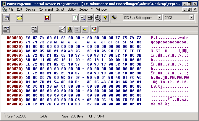

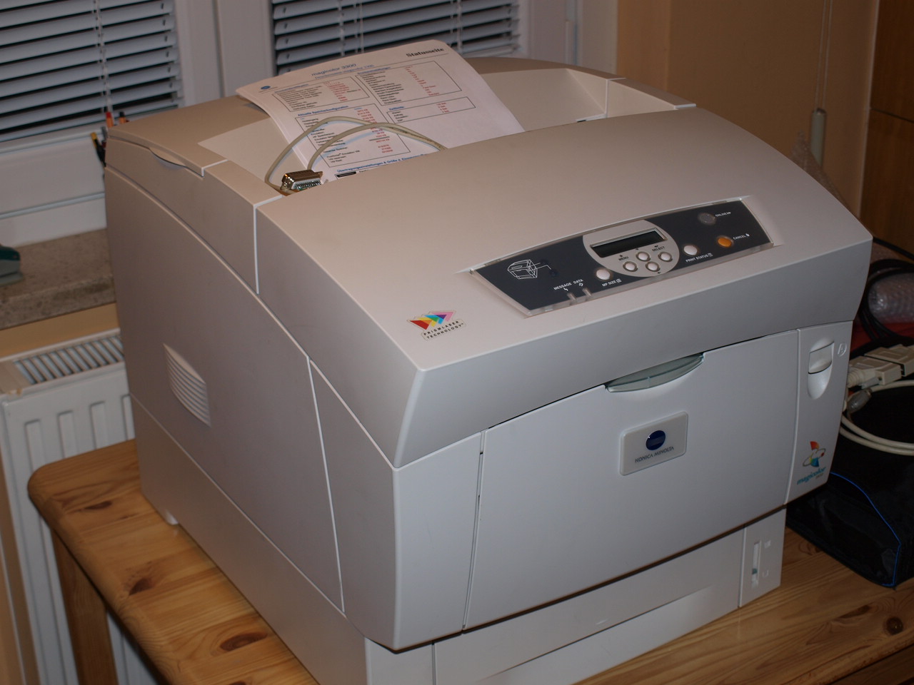

Bin an einen Konica Minolta 3300 Farblaserdrucker rangekommen.
Er hat ein super Druckbild, nur leider ist nun die Trommeleinheit,
welche für 30000 Seiten ausgelegt ist, als "leer" deklariert worden.
Ich bin aber nicht bereit 320€ für eine neue Trommeleinheit zu zahlen,
besonders weil die letzten paar Ausdrucke noch perfekt waren.
Nach kurzem Studieren der Trommeleinheit war ein EEPROM sichtbar (von ST
24C02).
Augelesen habe ich es bereits, und hoffe nun das Ihr mir vielleicht ein
paar Tipps geben könnt, was ich ändern könnte.
Meine bisherige Erkenntnis ist das im EEPROM nicht nur die
Restlebensdauer gespeichert wird sondern auch die Seriennummer*, ich
vermute in den ersten 2 Zeilen.
Wenn ich gewusst hätte das hier keine Sicherung (wie bei anderen Konica
Modellen) zum Einsatz kommt, hätte ich das EEPROM vorher ausgelesen, um
einen Vergleich zu haben.
Im Anhang der Inhalt des EEPROMs (Screenshot aus PonyProg).
Grüße Alexander
*die Erkenntnis mit der Seriennummer kam daher, da ich beim ersten Mal
das EEPROM auf FF geflashed habe, und der Drucker dann eine ungültige ID
der Trommeleinheit bekritelte.

Hallo!
Ja gerne mach ich das!
Im Anhang die .hex Datei des EEPROM sowie die .e2p vom PonyProg.
Die Restlebensdauer der Trommel (Zählerstand) ist ja auf 0% (null).
Der Drucker besteht momentan auf eine neue Trommeleinheit.
Im Webinterface wurden noch 160 Seiten Restlebensdauer angezeigt, nach 5
farbige Seiten war allerdings die Trommel schon als "verbraucht"
deklariert.
Wenn ich gewusst hätte das dies so schnell passiert, hätte ich den
EEPROM-Stand als Vergleichswert vorher noch ausgelesen.
Gruß Alexander
Die Trommel wird von Minolta als OPC bezeichnet deswegen der Dateiname,
"original" bezeichnet nur den letzten Zustand (eben leer).
Gast #1589491
Naja, Alex an der,
da musst du wohl herumprobieren und einzelne Bits kippen lassen.
Schade, dass du den EEPROM nicht schon vorhin ausgelesen hast.
Weil so hat man ja keinerlei Anhaltspunkte, was man ändern muss und es
könnte ja auch sein, dass eine CRC oder eine andere Prüfsumme auch dabei
verwendet wird.
Oder du kaufst dir einfach eine neue und lädst deren EEPROM-Inhalt in
deine und verkaufst sie billiger weiter. Nur wo findet man für sowas
Käufer... Is ja ein großer Drucker...
Schöne Grüße,
Danny

Gast #1994360
Hallo Rainer!
Ja ich habe mein "Projekt" noch ein letztes Mal aufgenommen:
Kurz noch ein Vorwort, warum der Drucker nicht mehr drucken wollte ->
Tatsache ist das die Transfereinheit auch der Tonerrestebehälter ist,
und der war voll!
Allerdings ist das Interface leider grauenhaft übersetzt, und ich
interpretierte die Meldung im Display falsch.
Ich hatte die Transfereinheit auch nicht sofort als Verusacher ins Ziel
gefasst, weil sich durch einen damligen Ein-und Ausbau der
Transfereinheit der Zähler dieser Einheit zurücksetzte.
Nur weil diese sich ungewöhnlich schwer anfühlte wurde ich dann
stutzig...
Lange Rede kurzer Sinn: Ich hab diese entleert und dann hieß die Meldung
im Display schon einmal anders.
Das Beste war aber das ich nun wieder drucken konnte, genau 160 Seiten.
(Wie im Webinterface angegeben)
=> Also EEPROM readout. Eine Seite mit wenig Text gedruckt. Wieder
EEPROM readout.
Und siehe da... ich hatte meine "Werte".
Jetzt hab ich den Zähler zurückdrehen können :-)  (nur ein paar tausend
Seiten ~1400, geht aber bis ~30000)
...und drucke seit dem mit einen erstklassigen Gerät.
Ich schätze es sehr weil es nicht wie viele heutigen den Toner
"verkalibriert" oder mit anderen Methoden verschwendet.
Grüße Alexander
PS: Im Anhang mein manipuliertes EEPROM-Image mit ca. ~1400 Seiten
Es gab widererwarten keine Probleme mit der Seriennummer der Trommel,
das Gerät akzeptiert jede Manipulation des Zählerstands (vorausgesetzt
ohne Fehler)

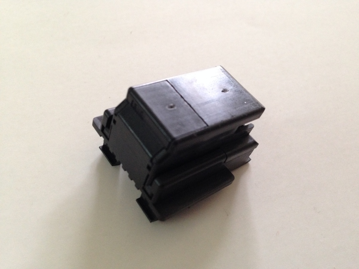

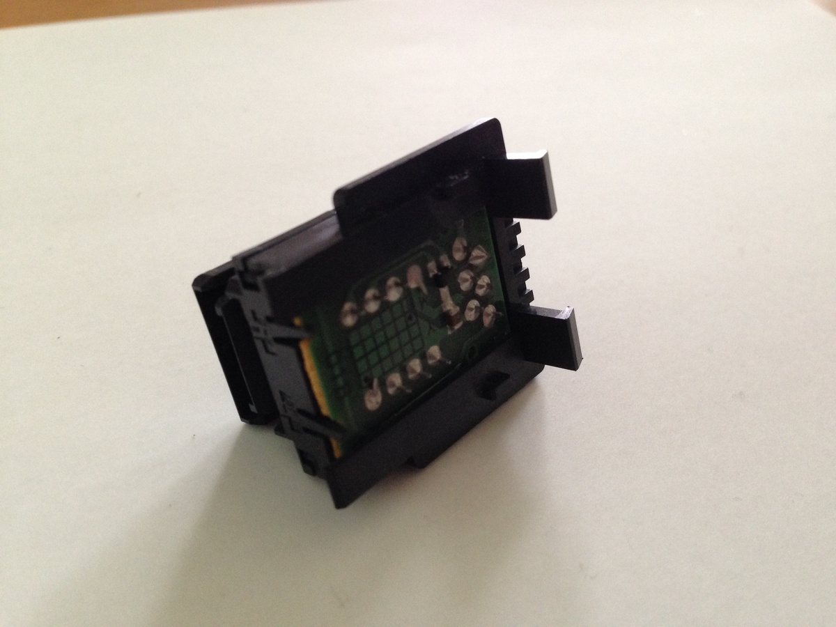

Gast #4344865
Hallo Alexander,
habe das gleich Problem wie du, nur bin ich nicht so gut elektronisch
bewandert.
Ich habe das EEprom jetzt ausgebaut. Die Platine ist aber verschweißt in
dem Kunststoffgehäuse.
Man sieht nur hinten die Lötpunkte.
Kannst Du mir weiter helfen ? Du hast Dir da eine Platine selbst
gebastelt ?
um mit USB zu verbinden ?
Die Software Pony Prog 2000 hab ich mitlerweile auf meiner virtuellen
Maschine und Deine geänderte Datei geöffnet.
Jetzt muss diese nur in das EEprom rein. Wie kann ich das tun ?
Gast #4396511
Hallo Stefan,
das ist nun doch schon ein paar Jahre her, aber meiner druckt immer
noch.
Soweit ich mich erinnern kann war die EEPROM-Einheit (Kunststoff und
Platine) gesteckt in der Trommeleinheit.
Bei mir war (denke ich) nichts verschweißt, sonst hätte ich gar nicht
den EEPROM Typ ausfindig machen können.
Ich habe die I2C Schaltung auf der PonyProg Seite
(http://www.lancos.com/prog.html ganz unten) nachgebaut.
Der USB dient nur zur Versorgung, der I2C-Programmer war am LPT
angeschlossen.
Ein paar Bilder wären bestimmt hilfreich. Notfalls kann ich bei meinen
begutachten.
Denke aber das ich mich einfach unten an der Platine angelötet habe.
LG Alexander
Gast #4647072
Ich stehe nun leider vor dem selben Problem. Ich will mir einen
Programmer bei ebay holen. Habe aber noch keine Erfahrung mit dem
Programmieren von EPROMs.
Leider habe ich es auch noch nicht geschafft das Gehäuse zu öffnen. Will
da nichts abbrechen. Habt ihr vielleicht Tipps für mich? Anbei ein paar
Fotos vom EPROM.
Muss der IC ausgelötet werden, oder kann man da einfach Kabel dranlöten
und im eingebauten Zustand neu beschreiben? Wenn das der Fall ist dann
muß man das Gehäuse nicht unbedingt öffnen!? Man müßte nur wissen wie er
eingebaut ist um die Kabel richtig mit dem Programmer zu verbinden. Kann
man etwas kaputt machen wenn man ihn falsch rum anschließt? Im Prizip
gibt es ja nur 2 Möglichkeiten.
Ich hoffe der Beitrag ist noch so weit aktiv und ihr könnt mir
weiterhelfen.
Grüße
Raimund
