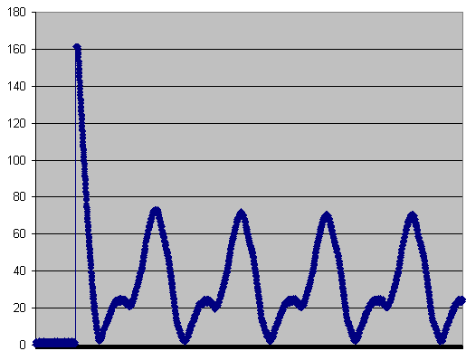

Nach Brückengleichrichter mehr als doppelte Spitzenspannung
Gast #1587285
als ich mir am Oszi die Signale nach einem unbelastetem
Brückengleichrichter angeschaut habe, war ich erst sehr verwundert:
Entgegen der Erwartung lag nicht die Betragsfunktion (die
Diodendurchlasspannng mal vernachlässigt) an, sondern mehr als die
doppelte Spitzenspannung an dem Zeitpunkt, an dem die zweite Halbwelle
liegen sollte.
Meine Theorie war, dass sich ein Schwingkreis gebildet haben musste und
so eine Spannungsüberhöhung stattfindet.
Schon bei Berührung beider Kontakte sieht das Signal wieder "normal"
aus...
Hat jemand eine bessere Erklärung dafür?
Im Anhang das exportierte Signal (kennt jmd. ein Programm / Script, das
die Datei schnell in ein Bild umwandelt? War zu faul, auf die Schnelle
eins zu schreiben...)
Habs jetzt doch gemacht... im Anhang also auch ein Bild vom Signal.
Die Zeitachse habe ich nicht implementiert, da die Netzfrequenz 50 Hz
ist, ist auch hier die Periodendauer 20ms.
Interessant finde ich, dass zum Zeitpunkt der Kontaktherstellung mehr
als 160V angelegen sind (das Oszi hat das Signal abgeschnitten), wobei
die Spannung schon mit 10kOhm Belastung auf 25V Spitze einbricht...

Was ist mit den Diodenkapazitäten?
Ich hab mal auf die Schnelle so ein Gebilde auf SPICE simuliert, und
siehe da, wenn ich die Kapazitäten etwas streue (Toleranzen), dann
passiert exakt sowas. Funktioniert dann wohl ähnlich einer
Villard-Schaltung.
