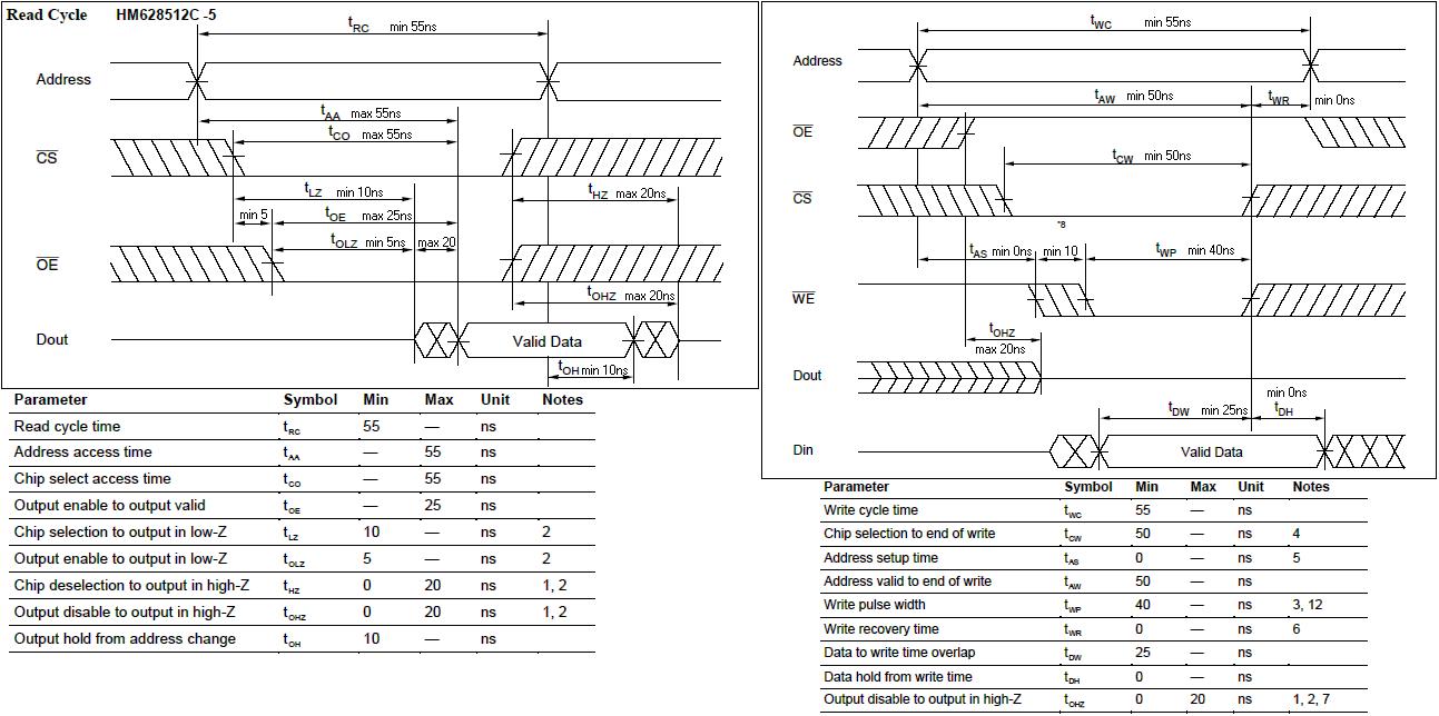

ich habe schon seit längerem 2 HM628512-5 SRams bei mir rumliegen. Hat
jemand Erfahrung mit den RAMs?
Ich sehe die Ansteuerung so (immer Taktweise):
Lesen:
1.Adresse anlegen
2./CS auf Low
3./OE auf Low
4.Output Lesen
5./CS und /OE auf High
6.Adresse ablegen (Low)
Schreiben:
1.Adresse anlegen
2./OE auf High
3./CS auf Low
4./WE auf Low
5.Daten ausgeben
6./CS und /WE auf High
7./OE auf Low und Adresse ablegen (Low)
Hat jemand den schonmal mit einem AVR angesteuert?
Ich danke schon einmal für eure Antworten!

Das ist ein Standart SRAM, die Ansteuerung ist in tausenden von
Datenblättern zu finden, davon abgesehen macht der AVR das auch
selbständig über den Datenbus....

Ja, aber:
Ein AVR mit externem Bus kann von Hause aus nur 64KByte adressieren.
Der 628512 hat jedoch einen Adressraum von 512KByte. Die oberen
Adressleitungen kannst Du z.B. durch weitere Portpins ansprechen und
dadurch (so zu sagen von Hand) ein Bank-Switching realisieren.
Dein AVR greift dann auf verschiedene 64K große Seiten zu. Das
umschalten der Seiten mußt Du, wie gesagt, selber machen.
