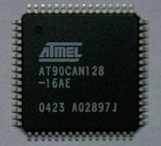

Ich hab mal alle .def Dateien abgeklappert, die höchste Adresse eines
Interruptvektors hab ich beim AT90CAN128 gefunden:
.equ SPMRaddr = $048 ; Store Program Memory Ready Interrupt Address
Aber den gibt es ja nicht wirklich, oder doch?
Ansonsten liegen Mega128/104/64 ebenfalls mit der SPMRaddr am
höchsten:
.equ SPMRaddr = $044 ; Store Program Memory Ready Interrupt Address
Wobei man sich hier nicht wundern darf, die oben genannten µC haben
nicht etwa so viel mehr Interrupts als die kleineren, sondern die
Adressen liegen im 2er-Raster, also 4 Byte voneinander entfernt, wo es
bei den kleinen nur in Einerschritten (2 Byte) weiterzählt.
Man könnte also pauschal als erste Flashadresse für Programmcode $04a
nehmen, verschenkt damit aber gegebenfalls einiges an Speicherplatz.
