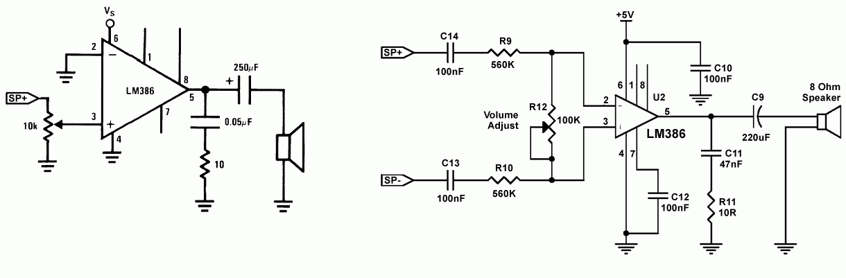

ich beschäftige mich derzeit mit dem ISD2560 und möchte das
Ausgangssignal verstärken da der Ton doch recht leise ist. Dafür wollte
ich wie es schon so häufig gemacht wurde einen LM386 verwenden. Nun gibt
es die Möglichkeit den Verstärker symmetrisch zu betreiben (also beide
Signalausgänge zum Verstärkerchip) oder wie es jedoch der Großteil
gemacht hat einen asymmetrischen Aufbau bei dem nur eine Signalleitung
zum invertierenden Eingang des Verstärkers gelegt wird. Was genau ist
der Unterschied im (Klang-)ergebnis beider Schaltung? Ist eine Variante
zu bevorzugen?
