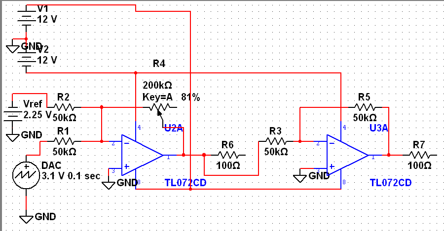

Hallo Leute!
Ich würd heut gern meine Bauteile für die Schaltung bestellen. Die dient
dazu Signale eienr Soundkarte zu verstärken und per Offset den Nullpunkt
zu versetzen, als Laser DAC. Normalwerweise verwendet man dafür nen
DC/DC mit ±12V aus den 5V USB, damit die TL072 OPV's auch 10V p-p voll
aussteuern können. Das möcht ich mir erspaten, und um alles möglichst
minituarisiert zu bauen, die -5V einfach mit nem MAX768 erzeugen.
# Also brauch ich einen Dual OPV der bei ±5V dual supply auch bis
mindestens ±4,5V ausgeben könnte. #
Und dann noch einen single OPV, nicht unbedingt R2R, aber in der Lage
bei gleicher ±5V Speisung ein +2,255V Referenzsignal in -2,255 zu
invertieren. Das sollten die normalen doch auch können, stimmts? Wär nur
praktisch wenns ein einzelner mit nur 6 pins wäre, weil der andere sonst
ungenutzt bleibt.
Ja ich hab gesucht und gegoogelt und alles. aber es gibt zig Typen, und
allein in eurer Liste, und blick da nicht so ganz durch. Der einzige bei
dem ich glaube das er gehen könnte wäre der TS912...

Ja, der sieht ganz gut aus. Als dritten OpAmp kannst du den gleichen Typ
nehmen, also brauchst du insgesamt einen TS914 (Vierfachversion des
TS912), dessen 14ergehäuse größenmäßig knapp einem 8er- plus einem
6ergehäuse und damit exakt deinen Anforderungen entspricht. Da du das
Signal nicht arg verstärken musst, sollte auch die Bandbreite ausrei-
chend sein.

> son Mist, den T914 haben die nur in SMD.
Wer ist "die"? Reichelt? Dann schau mal bei Kessler.
Es gibt natürlich für 4fach-R2R viele Alternativen, die aber alle ein
Stück teurer und auch nicht an jedem Kiosk erhältlich sind. Ich habe im
Moment jedenfalls keinen im Kopf, den man bei Reichelt im DIP-gehäuse
kaufen kann.

OK hab mir dann erstmal 2x den dualen geordert und den SMD quad als
Reserve
Wollte möglichst alles auf einmal bestellen daher kein Kessler. wird
scho'
